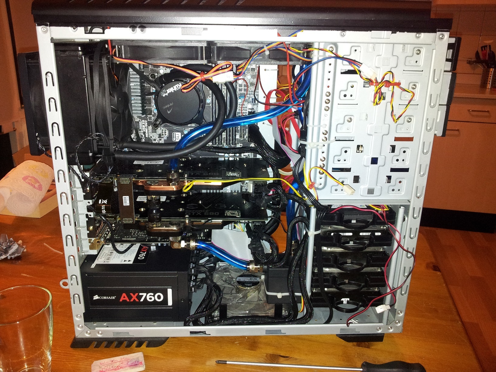

Met moeite....
Afbeeldingslocatie: http://tweakers.net/ext/f/itkisOASRQRlR7mFkMou2LDB/full.jpg
De rede voor twee maal 240 is dat een enkele 240 eigenlijk niet voldoende koelvermogen kan leveren voor het koelen van twee GTX680's. De watertemperatuur na 3 uur battlefield 4 loopt op richting 55 graden, wat toch aan de warme kant is voor een waterkoeling. En dat is zonder overklok... De 120mm radiator van de Antec 920 kan ik altijd wel ergens een plekje voor vinden dus dat is een minder groot struikelblok.
