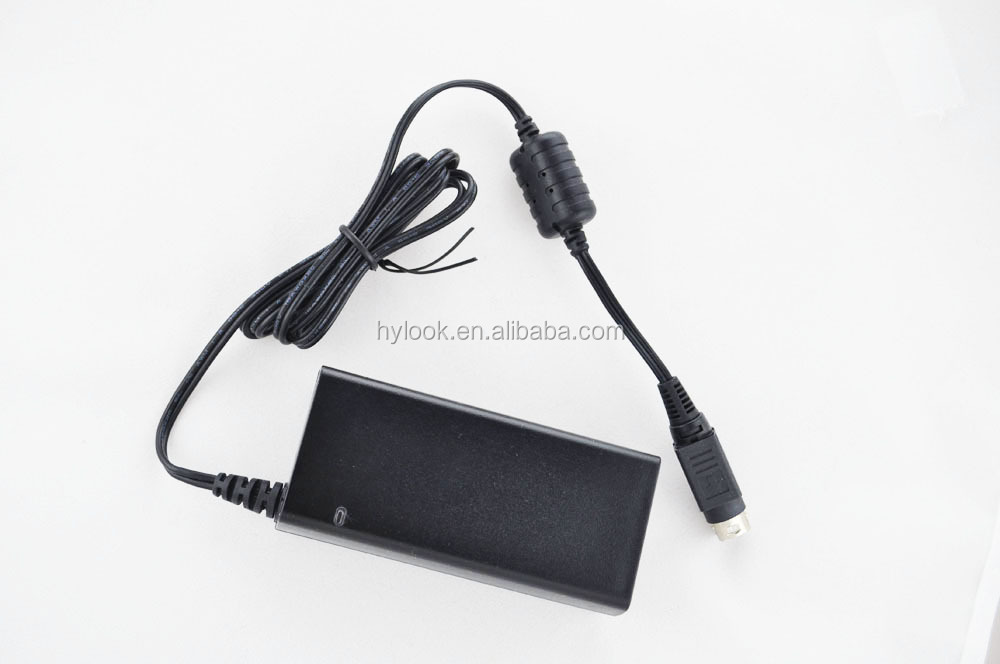

Moet hij er echt per se omheen zitten of bedoel je zoiets?
http://static.dxengineeri...ge/dxe-csb-525p_at_ml.jpg
  • The Eagle
  • Laatst online: 23:00
The Eagle
I wear my sunglasses at night
Zoiets bedoel ik ja :)
En meestal gaat de kabel er 2x doorheen vziw
  • KRAI.7
  • Laatst online: 01:05
KRAI.7
Bwoah...
Ik heb even zo'n magneetje van een oude fotoprinter afgehaald en om de kabel na de transformator (dus van de transformator naar de sub) gedaan en 2x de kabel er doorheen gehaald, de piep is er helaas nog steeds...
Of zou het dan aan dat magneetje liggen? Als ik de kabel naar de sub bekijk: http://g04.s.alicdn.com/k...FFXXXXXvaVXXq6xXFXXXd.jpg
Zie je net voor het stekkertje ook een klein blokje zitten, is dat niet hetzelfde?
