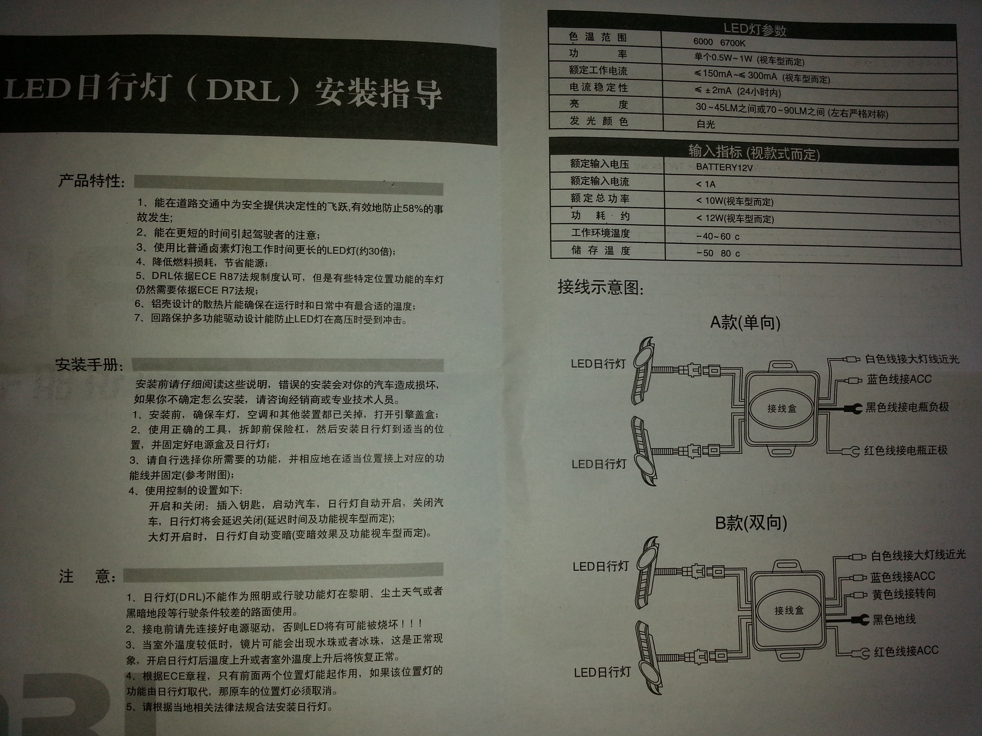

Via ebay heb ik een setje DRL Daglicht ledverlichting gekocht voor mijn auto.
Echter is de handleiding in het Chinees of japans?? |:(
Daar mijn chinees / japans niet zo goed is, vroeg ik mij af of er wellicht iemand is die mij zou kunnen helpen met de vertaling van enkele dingen? _/-\o_
Voorpagina DRL manual:
Voorpagina DRL
Achterkant DRL manual:
Afbeeldingslocatie: http://tweakers.net/ext/f/lAxU1kIfLnciEPAFfLtoJRVc/thumb.jpg
Bij deze set wordt een adapter geleverd waarop beide daglichten aangesloten kunnen worden.
Dit gebeurd door herkenbare grijze stekkers.
Aan de andere kant van de adapter zitten 4 draden:
Rood - Batterij 12V+
Zwart - Ground
Geel - ACC (contact spanning)
Wit - ? wat is dit en waar vind ik de connector / aansluiting in mijn Ford Focus III?
Als iemand me hierbij zou kunnen helpen zou echt super zijn _/-\o_

Wit is denk ik de schakeling dat als je dimlicht aangaat he drl uitgaat. Ik weet dit alleen niet zeker

Of hang het geheel even aan een labvoeding en meet of er spanning op die witte draad staat. Zo niet dan is het zoals ik zou verwachten een input. Hang hem dan eens aan GND en meet wat er met je outputs gebeurt, en ook wat er gebeurt als je hem aan de +12 hangt.

@Zzattack:
Ik zal de witte draad deze week eens meten idd of Ik zou kan achterhalen of het een input is.

De witte draad sluit je aan op stadslicht/parkeerlicht, als je dan je gewone lampen aanzet, dan gaan je dagrijlichten uit.
  • TweakerPas
Bedankt iedereen!!
Ik ben er uit. De witte kabel kan aangesloten worden op de koplampen.
Als ik de koplampen aanzet, zullen de stadslichten minder fel gaan branden.
Bedankt allemaal voor het meedenken en helpen!

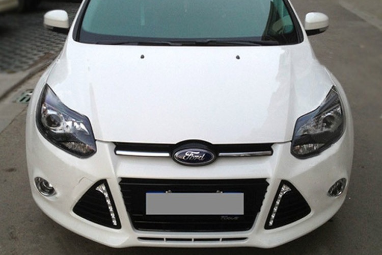

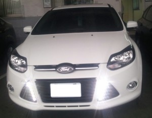

  • TweakerPas
@Jasperlamers
Dit is de bedoeling i.i.g.:
Afbeeldingslocatie: http://tweakers.net/ext/f/oRGs1rW2VhhnJtsyl0Y9RuE0/full.jpg
Afbeeldingslocatie: http://tweakers.net/ext/f/5YxC4Kg5p8mn4AG7cPg23qmc/full.jpg
Mijn uitvoering had ook geen mistlampen van zichzelf.
Die moest ik ook zelf zoeken en inbouwen.
