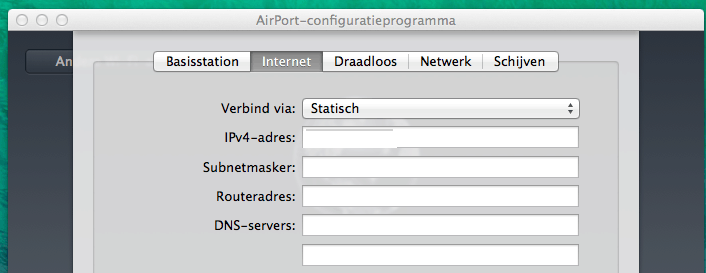

De gegevens van Ziggo vul ik hier in toch?Afbeeldingslocatie: http://tweakers.net/ext/f/ALS6rzWYcBTjBEQ6l9xp1Ypx/full.png
Het liefst wil ik inderdaad de Fritzbox helemaal uit het netwerk maar ik moet nog even uitzoeken hoe dat precies werkt met de telefoons en of dat weer afhankelijk is van internet.
Met de switch hoef ik neem ik aan niks te doen? Dit is gewoon een doorgeefluik.

3) vanuit switch naar Timecapsule --> hier gegevens van Ziggo invullen
4)(eventueel vanuit switch naar Fritzbox) --> ook hier gegevens van Ziggo invullen met ander IP

Helemaal juist. Dat probleem met te weinig apparaten vanuit je TC is op te lossen met nog een switch.
