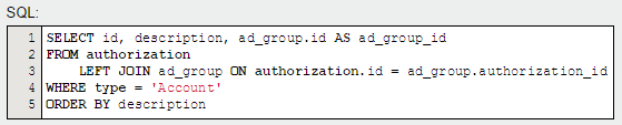

SQL:
SELECT id, description, ad_group.id AS ad_group_id
FROM authorization
    LEFT JOIN ad_group ON authorization.id = ad_group.authorization_id
WHERE type = 'Account'
ORDER BY description
En dan in je code checken of ad_group_id gelijk is aan 2 en alleen in dat geval de selected-attribute afdrukken.

  • Joep
  • Laatst online: 15:42
telefoontoestel schreef op donderdag 09 oktober 2014 @ 17:40:
Dan zou je het beter nog zo kunnen doen:
SQL:
SELECT      authorization.id,
            authorization.description,
            IF(ad_group.authorization_id = authorization.id, 'selected', NULL) AS `selected`
FROM        authorization
GROUP BY    authorization.id
Dus de vergelijking met de huidige waarde. Verder hoef je in je IF geen select statement te doen, want alle gegevens heb je in principe al uit je join.
Eerst GROUP BY, dan ORDER BY. Jouw IF query geeft een record de waarde "selected" als het account een ad_group gekoppeld heeft. Er is niks specifieks aan jouw query.
Ik wil juist dat er maar één account in de drop-down list de waarde "selected" krijgt toegewezen en dat is het account (SELECT ad_group.authorization_id FROM ad_group WHERE ad_group.id = '$_GET['id']')
Hoe dan ook, ik moet wel GROUP BY gaan gebruiken, want als een account meerdere groups heeft, dan komt authorization.description meerdere keren voor en dat is niet de bedoeling in een drop-down list.
Edit: Ik ga DISTINCT gebruiken i.p.v. GROUP BY, omdat ik geen gebruik maak van aggregate functions.

  • telefoontoestel
  • Laatst online: 29-06-2024
telefoontoestel
Maak me gelukkig....Bel!!
Typo, kan gebeuren. Query verder ook niet getest. Voor het selecteren van de juiste waarde kun je in de if dan vergelijken met het resultaat uit je subselect.
telefoontoestel
