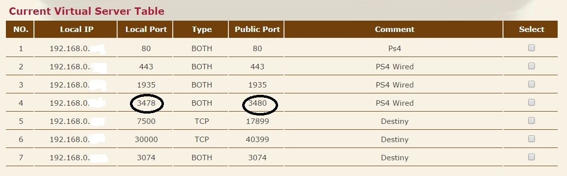

- Ik heb de volgende poorten open gezet via de Virtual server tab:
Afbeeldingslocatie: https://telfort-nl.s3.amazonaws.com/default/user/attachments/7f7634cf-9042-4413-885f-e9e866dd9c0a.jpg

Het valt me op in die screenshot dat je wel de Ports het ingevuld maar niet hebt aangevikt/geactiveerd. Misschien dat het daaraan ligt ;)

En de port mappings lijken me ook niet helemaal sane. Ziet eruit alsof TS in de veronderstelling was dat hij een from/to range opgaf, terwijl dit dus de private en public ports zijn.
Zou dat dus even corrigeren.

@DW2005, ik kan ze selecteren om te verwijderen, dus heb ze allemaal wel geactiveerd.
@Thralas, Sorry maar ik snap niet zo goed wat je hier mee bedoelt, ben niet zo ervaren als ik eerlijk ben. wat bedoel je met TS? En private en public ports?

foutieve poortjes
Je geeft hier niet hetzelfde poortnummer op.
Je PS4 'luistert' op een poort. JIj moet die middels poortmapping ook aan de buitenkant van je router openzetten, niet een andere poort :)
Er zijn ook mogelijkheden dat je een reeks met poorten openzet, maar dat lijkt nu niet het geval :)

Je moet dus inderdaad een reeks opgeven, dat zit blijkbaar op een andere pagina in de SItecom.
This router has two different sections that allow you to forward ports. One section allows you to forward a range of ports, and the other allows you to forward a single port. To forward a range of ports, click Port Forwarding. To forward a single port, click Virtual Server.
