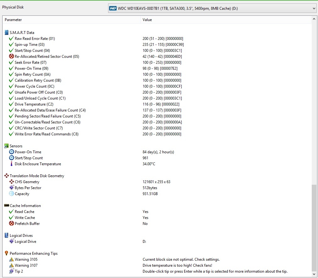

Hierbij de SMART waardes:
Afbeeldingslocatie: http://tweakers.net/ext/f/YwsVKQi03fWshshHXvCmn3gd/full.jpg

Ik zou even kijken of er nog garantie op de disk zit. Re-Allocated smart waardes zijn er teveel.

Barry|IA schreef op woensdag 01 oktober 2014 @ 17:48:
Dus deze kan echt de prullenbak in? :(
Re-allocated sectoren zijn sectoren die niet lees / schrijfbaar zijn gebleken tijdens gebruik, deze sectoren zijn via mapping verplaatst naar een gereserveerd stuk op je harde schijf.
Het toch redelijk hoge aantal re-allocated sectoren (4ED is hexadecimaal voor 1261!) samen met je opmerkingen over belabberde prestaties bevestigd inderdaad dat deze harde schijf het loodje heeft gelegd.
Als je echt bent gehecht aan je schijf kun je een oppervlakte scan doen, kijken waar deze slechte sectoren zich op de schijf bevinden en vervolgens een partitie aanmaken buiten die sectoren... Ik raad dit echter sterk af, dit zijn de laatste zuchten voor overlijden.
