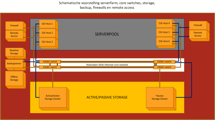

Ik hier een klant die van 60GB naar rond de 90 is gegaan omdat ze veel meer dan verwacht aan vm's draaien. Zij hebben 6 hosts btw.
Dat aantal van 7 heb ik mijn klanten ook altijd gezegd. Totale aantal vm's licenseren klopt als je alle vm's wilt verplaatsen zonder gebruik te maken van het 90 dagen verplaatsrecht, tenzij er actieve Software Assurance op zit. Je kan ook op een host een extra neit in gebruik zijnde licentie draaien. Die in het geval van Windows Server 2012 inderdaad twee Standard licenties behelst.
Core netwerk
