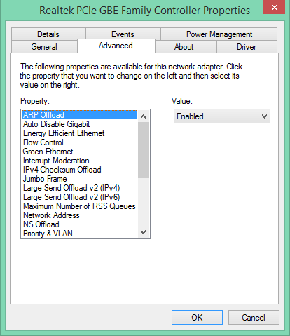

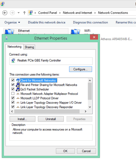

Ga eens naar adapter settings, klik rechts op de adapter in kwestie, druk op properties, en boven de protocol en clients kun je de adapter parameters (MTU, jumboframes e.d.) configureren. Je kunt tevens negotiation (snelheid/duplex) configureren daar. Voorbeeld dus dit scherm:
Afbeeldingslocatie: http://tweakers.net/ext/f/S66AXRDSaF1xZTW7mkNErWip/full.png
Afbeeldingslocatie: http://tweakers.net/ext/f/vHOM1ZCBS73MwzdVyCMkvH3E/full.png
