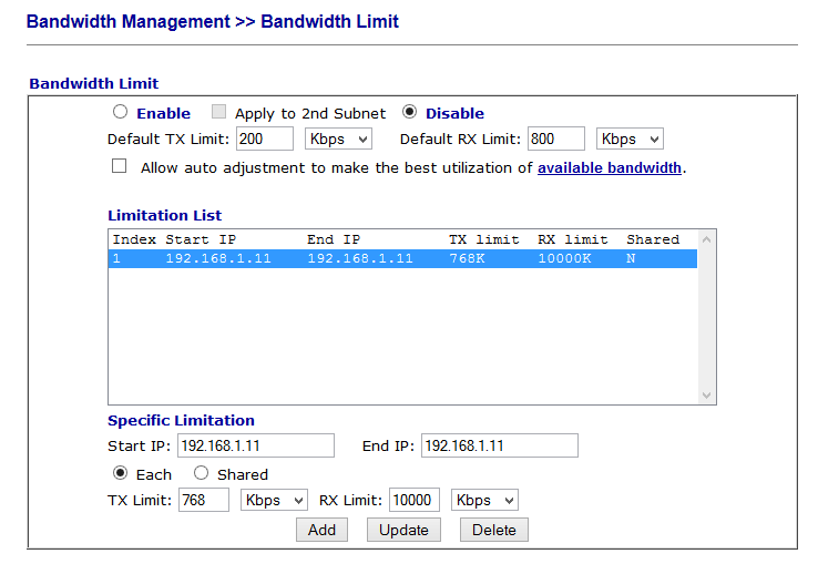

Vraag: Netwerk switch / router met speed limiet\
Hallo,
Ik ben op zoek naar een switch of een router waar je de download/upload snelheid per poort of per IP/MAC addres kunt invoeren.
Bestaat dit? ik heb wel iets gelezen over QOS ofzo maar geen iedee wat het nu presies is.

Dat bestaat zeker, dat ziet er als volgt uit bij een Draytek 2820Vn:
Afbeeldingslocatie: http://tweakers.net/ext/f/ETlXFWjrNI2YrEAg1CFcR5JH/full.png
