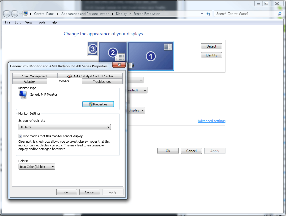

Afbeeldingslocatie: http://tweakers.net/ext/f/or0NTXbzJ8uFhLVcoB7gDybK/medium.png
Daar zorgen dat ie op 60Hz staat.
En het beste zou gewoon om 'm op native te draaien, dus 1280x1024

TERW_DAN bij mij staat er inplaats van HZ alleen maar standaard voor hardware gebruiken ofzo.
