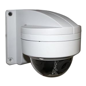

Had ook een optie geweest inderdaad (ware het niet dat we 'm uiteindelijk ook te lomp/groot vinden), maargoed, inmiddels is de Foscam retour winkel en een Hikvision DS-2CD2132 onderweg.
Afbeeldingslocatie: http://ecx.images-amazon.com/images/I/41uhnu%2BHLyL._SY300_.jpg
Edit: zo even doorpakken, stopcontact bijgemaakt waar de PoE adapter komt te hangen, UTP getrokken van en naar deze plek, tot aan switch en tot aan buiten, hupsa, nu morgen de camera nog ophangen en klaar zijn we.

En hij hangt, zonder beugel! Bleek precies onder de rand van een kozijn naar de gevel te gaan, zonder dat ie in de weg van de deur hangt. Dus ook nog eens behoorlijk uit het zicht. Beeld is erg goed en hoge fps zonder wifi probleempjes. Dank voor de tips allen, ben er blij mee!

Is dat ophangsysteem ook van Hikvision ? Heb je daar ergens een link van ?

Die splitst zich weer in twee connectoren en daar heb ik met de verbouwing geen rekening mee gehouden.
Die UTP+Power kan ik door het gat krijgen maar het is onmogelijk om die andere twee er ook door te krijgen.
Op de ene connector staat Audio (met de 4 aansluitingen IN-G-OUT-G) en de andere staat ALARM (met de 4 aansluiting IN-G-OUT-G)
Weet iemand waar deze voor dienen? Wordt niet veel wijzer uit de downloads bij linkje hierboven en ik vraag me af of ik ze zonder schade eraf kan halen.
Afbeeldingslocatie: http://i.imgur.com/yA7Kaunl.jpg
Het lijkt mij gewoon een UTP kabel die gesplitst is maar ik durf het zo niet weg te knippen.

Audio is om een microfoon of luidspreker aan te sluiten, alarm is om een alarmcontact aan te sluiten.
G staat voor ground, en IN voor in en Out voor uit.

Thanks, maar mijn vraag was of ik die er af kan halen zonder de werking van de camera te verstoren.
Mijn doel is niet om een microfoon o.i.d. of een alarminstallatie er op aan te sluiten maar ik wil wel via de software de camera een alarm kunnen laten sturen. Ik begin nu te twijfelen maar ik dacht dat ik daar alleen de UTP voor nodig had. Er stond nergens (tenminste, niet dat ik kon vinden) dat er nog twee connectoren bij zouden zitten.
