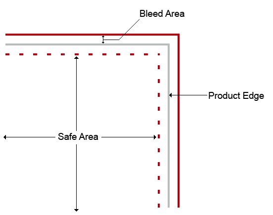

Document Bleed
Deze afbeelding geeft aan wat de bedoeling is.
De grijze lijn (Product Edge) is het ontwerp zoals je het nu hebt, en wat het uiteindelijk zou moeten worden.
De rode doorlopende lijn geeft de Bleed aan, dit is altijd een extra 3-5mm buiten je ontwerp aan voor het geval er naast gesneden wordt.
De rode stippellijn geeft je veiligheidsgebied aan, deze rand kun je beter vrij houden van tekst of belangrijke elementen omdat deze ook weg kan vallen (als je aan de linker kant 3mm buiten het ontwerp snijdt, snij je aan de rechterkant 3mm binnen het ontwerp).
Bij het ontwerpen voor drukwerk moet je canvas dus altijd groter zijn dan wat je uiteindelijk in handen krijgt :)
