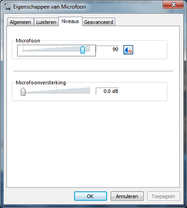

Hij staat niet stiekem op dempen?
Afbeeldingslocatie: http://tweakers.net/ext/f/CDtU0rMjSkHrnE7J1sFpnghj/full.png
  • diegeffrey
  • Laatst online: 24-11-2025
Nee ook dit is niet het geval, dat geluid staat halverwege op 47
