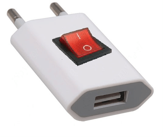

Ik vroeg me af, waarom bestaat zo iets eigenlijk niet?
Thuis heb ik een aantal usb adapters, her en der door het huis.
Liever laat ik ze niet in het stopcontact.
Zo heb ik bijvoorbeeld een ChromeCast, deze trek ik nu elke keer uit het stopcontact, maar een knopje om de 220 te onderbreken zou toch ook prima mogelijk zijn.
Concept"art"
Afbeeldingslocatie: http://tweakers.net/ext/f/wm3ybxbasZk3lkPAoAKnhr43/full.png

Zou redelijk makkelijk te maken moeten zijn,
Afbeeldingslocatie: http://www.nmediapc.com/images/USB.jpg
Gewoon een schakelaar op de 5v lijn zetten net voor de usb poort waar het omvormen van 230 => 5 volt al is gebeurt.
Correct me if I'm wrong :)

Het idee is natuurlijk om helemaal geen spanning meer te gebruiken, dus liefst voor de converter.

Zo'n ding er tussen is het makkelijkst: https://www.gamma.nl/asso...-schakelaar-wit/p/B456277

Als je je druk maakt over die paar mW dat zo'n ding in rust kan verbruiken begin dan eerst met de koelkast uit het raam te gooien :P

De geschakelde voedingen die tegenwoordig in die usb adapters zitten verbruiken in rust nagenoeg niks. Ze schakelen niet bij geen last. Helemaal niks kan het niet zijn, maar het zal in de orde van grote van een lekkende condensator zijn. Is natuurlijk chineze meuk dus zal wel wat lekken, maar stel (op de losse pols) we nemen een condensator op de 240 zijde met een lekstroom van 5uA dan is dat 240V*5uA= 1.2 mW
1.2mW * een jaar = 10.5Wh == 0.01 kWh

Klopt, maar vertel jij mij ChromeCast dan dat hij best uit mag omdat hij niet gebruikt wordt?
Ik heb meer van dat soort USB spul wat ik graag uit wil hebben als het niet wordt gebruikt.
Ook mijn ambilight systeem kan best uit als ik geen tv kijk.

Voor dat soort werk zijn er master/slave schakelaars. Stroomdetectors die spanning inschakelen als een verbruiker wordt ingeschakelt. En heeft je TV geen USB poort om je Chromecast te voeden of anders het aansturen van een solid state relais waarmee je een sterkkerblok schakelt.

Heeft je tv geen usb poort waaruit je de chromecast kan voeden dan ?
zo voed ik nu ook mijn android stick
thomas6886 schreef op donderdag 07 augustus 2014 @ 14:52:
Zal ik doen, de schakelaar zet je natuurlijk gewoon in de 220 lijn. dan heb jejniet continu het omvorm circuit onder spanning
