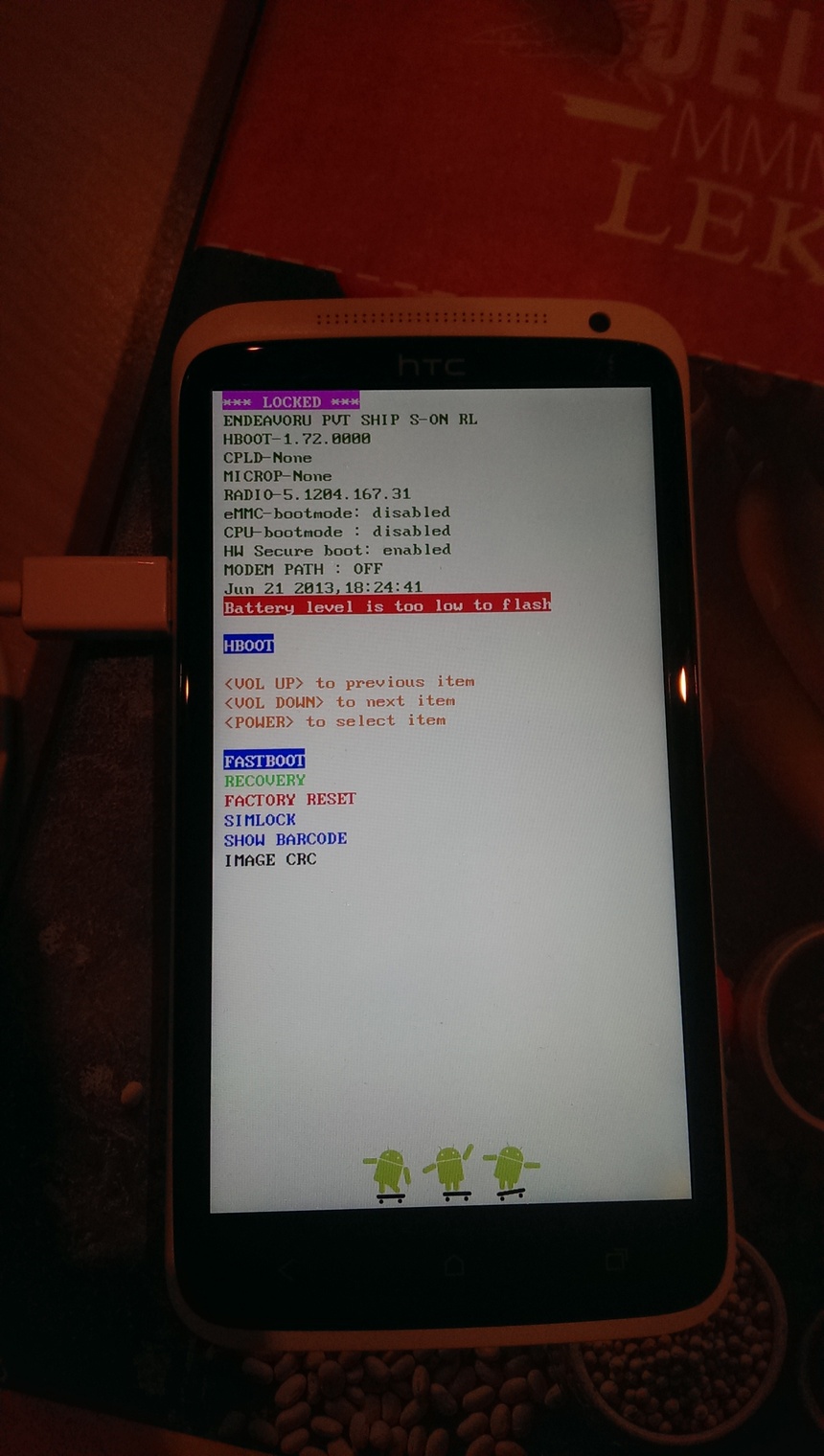

Maar dan loopt het weer mis. Ik blijf vast zitten op dit scherm.
Public
Publieke map
Error screen zusje
En het rare is dat de volume up knop ervoor zorgt dat ik naar beneden ga in het menu. De aan/uit knop zorgt er ook voor dat ik naar beneden ga in het menu. En de volume down knop doet de telefoon uitvallen en daarna terug naar dit scherm gaan.
Ik kan dus niets selecteren.
Heeft er hier iemand wat advies voordat de telefoon afgeschreven wordt?
Ik weet het niet meer.
Bedankt alvast!

  • Mrjraider
Volgens die melding is je accu gewoon leeg. Laad dat ding minstens 24 uur op en probeer het dan opnieuw ;)

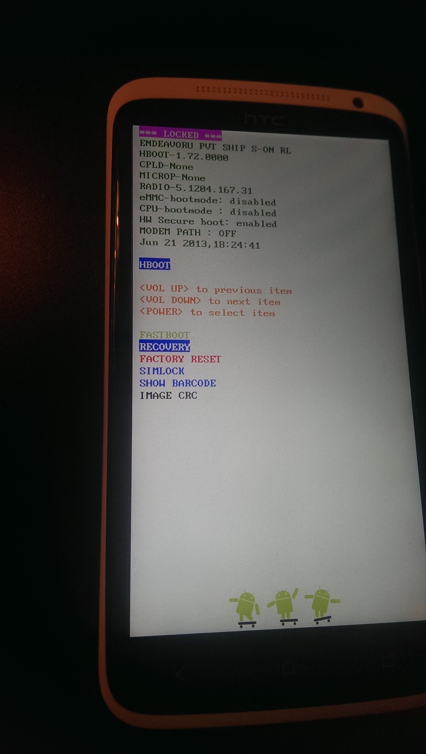

Na veel geprobeer ben ik terug op het scherm maar nu zonder de batterij is leeg melding
Afbeeldingslocatie: http://tweakers.net/ext/f/4HUZyT6HMOpxkhkshenc6LHM/medium.jpg
Alles ziet er normaal uit zoals ik het in het verleden ook al gezien heb. Met het verschil dat ik nog steeds niets kan selecteren. Volume up gaat die naar beneden. Aan/uit knop gaat die naar beneden en volume down doet niets.
Hoe kan ik de telefoon terug goed zetten?

Mijn advies zou zijn; sluit een PC aan en schrijf de bootloader opnieuw weg / gebruik een RUU om de hele telefoon te resetten. Daarvoor zal je misschien wel de batterij moeten vervangen, als die rot is (waar dit dan op lijkt? Ik vind het allemaal vreemd gedrag in ieder geval) moet dat toch een keer gebeuren vrees ik.
