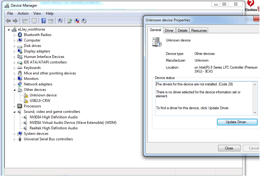

Ook een potentiele oorzaak gevonden:
Zbox intel driver
Wat me bij deze link bracht.
https://communities.intel.com/thread/47546
Hobbit, something very important is to install the drivers in order, beginning with the chipset driver (.INF), graphics, audio and then management engine.
I would recommend you to install all drivers and the operating system using minimum configuration such as NUC, 1 memory stick, power supply and SSD.
En hoewel dit een nuc betreft zal de chipset ongetwijfeld vergelijkbaar zijn.
Ik ga van het weekend een verse installatie doen en alle drivers in de hierboven genoemde volgorde installeren.
