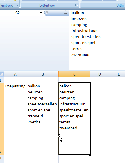

Dus heb ik netjes na iedere toepassing middels ALT+ENTER een line break ingevoegd en inderdaad, de tekst komt netjes onder elkaar:
Afbeeldingslocatie: http://tweakers.net/ext/f/2dD9xf8QBbQU6D07ahd6zbD0/thumb.png

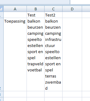

Echter wanneer ik de auto-width functie loslaat op de kolom, worden (te) lange toepassingen afgebroken:
Afbeeldingslocatie: http://tweakers.net/ext/f/Q2zKuxurlc2EydNYiGdnJZOB/thumb.png

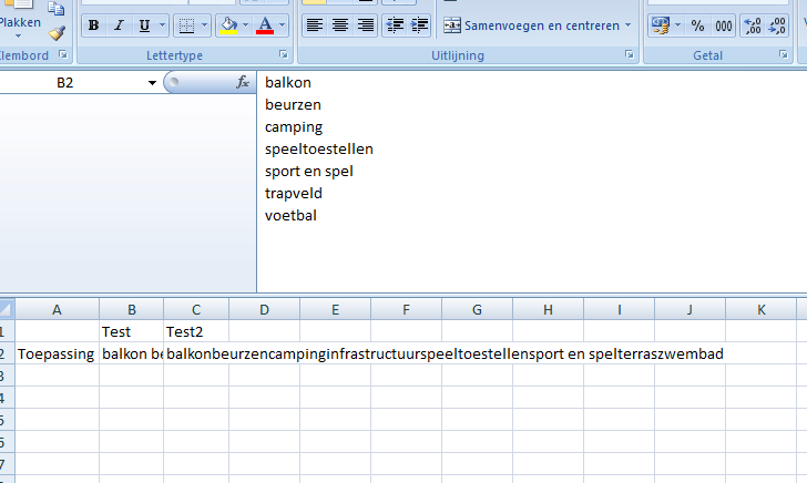

Ik heb de officiële Excel 2007 documentatie er op nageslagen, maar ik krijg het niet voor elkaar om Text wrap uit te zetten met Line breaks in de tekst.
Wanneer ik handmatig de Wrap text uitzet, krijg ik dit:
Afbeeldingslocatie: http://tweakers.net/ext/f/BKHPaxBtyCtc2VZVUN4ReSNn/thumb.png
Weet of kent iemand een manier om toch een nette lijst te krijgen in één cel, terwijl de regels zelf niet worden afgebroken?

Ik heb geen 2007 bij de hand maar in 2010 kan ik het niet reproduceren. Heb je het al een keer met een hele nieuwe sheet geprobeerd? Zet je de autoaanpassen alleen aan voor specifiek die kolommen?
Desktop | Server | Laptop
  • Coffeemonster
  • Laatst online: 00:30
Ik kan het wel reproduceren, maar als je de kolom eerst heel breed maakt en vervolgens de autowidth gebruikt, gaat het wel goed. :? Als je de kolom dan smaller maakt en autowidth weer gebruikt, wordt de kolom nog een stukje smaller gemaakt (en gaat het afbreken weer verkeerd). Ik vermoed dat Excel autowidth niet goed kan combineren met cellen met meer regels, maar met de kolom eerst heel breed maken voordat je autowidth gebruikt lijkt het probleem te vermijden.
