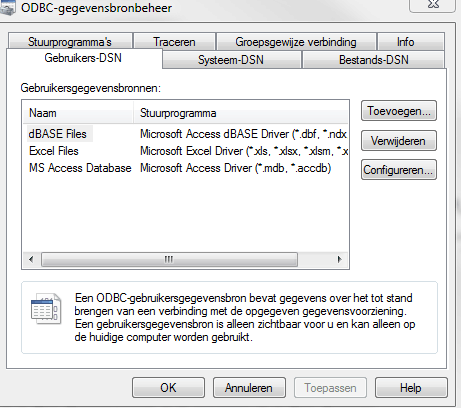

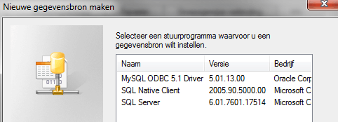

ik heb de odbc connectors gedownload en geïnstalleerd vanop deze site: http://dev.mysql.com/downloads/connector/odbc/5.1.html
maar ik heb die nog niet toegevoegd, omdat ik niet zeker wist of dit nodig was. Want ik geef alle info mee in het script.
Ik moet toegeven dat ik niet al te veel kennis heb van odbc connectors, ben al even aan het zoeken hoe ik dit kan oplossen maar vind geen duidelijke oplossing...
Afbeeldingslocatie: http://tweakers.net/ext/f/9I8V9nOKJctIwkdRLrPrZVQK/thumb.png
Afbeeldingslocatie: http://tweakers.net/ext/f/jmWG3UrgDHlgzb2QxzMVna6U/thumb.png

Allereerst even het volgende: is er een specifieke reden dat je versie 5.1 gebruikt? Er is een nieuwere versie beschikbaar op http://dev.mysql.com/downloads/connector/odbc/.
Dan wat betreft die foutmelding: de drivers zijn er in x64 en x86 formaat. Voor zover ik na kan gaan moet je voor VBScript de x86 versie hebben, zelfs als je OS x64 is. Je kan controleren of de x86 versie van de driver geinstalleerd is via het 32 bit ODBC control panel (tab drivers of stuurprogramma's). Het 32bit ODBC control panel kan je op een x64 OS opstarten met het commando c:\windows\syswow64\odbcad32.exe. Let op: als je alleen odbcad32.exe intypt krijg je de 64 bits versie. Voor meer informatie zie http://www.ryanjadams.com...dows-64bit/#axzz39O4nnkcc.
