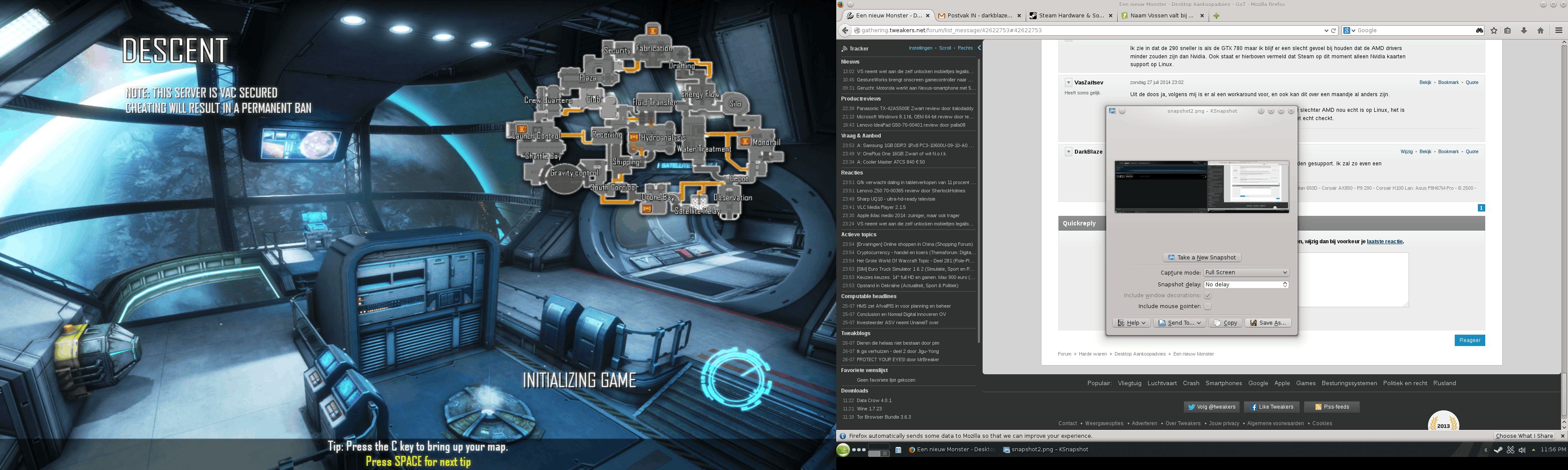

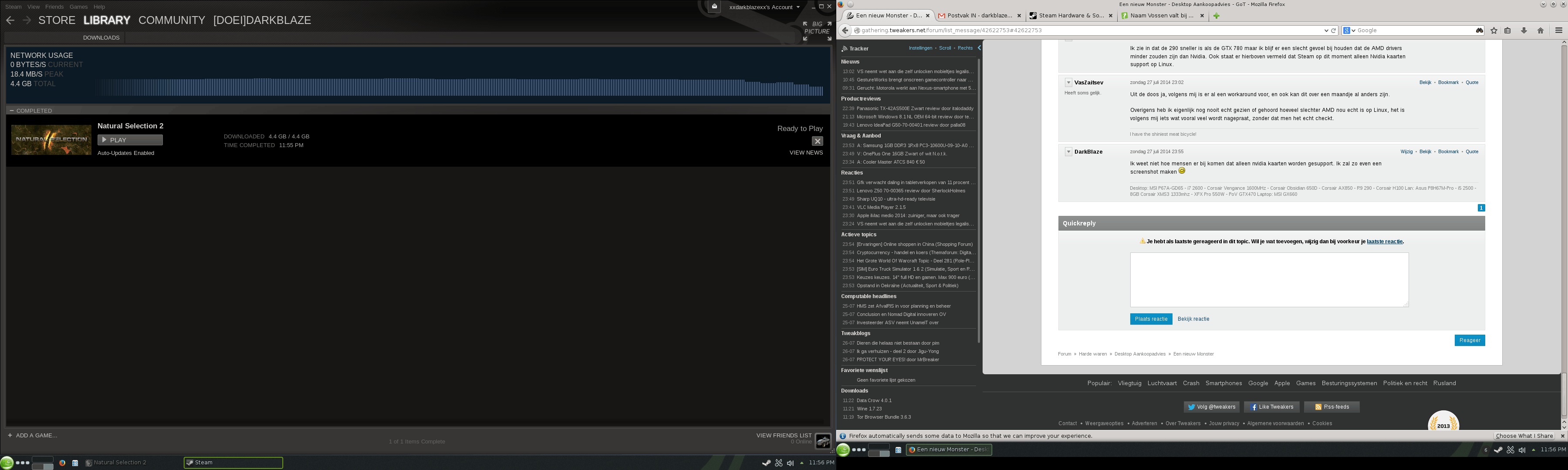

Ik weet niet hoe mensen er bij komen dat alleen nvidia kaarten worden gesupport. Ik zal zo even een screenshot maken :) Heb niet zo veel ruimte op mijn eenvoudige 60GB SSD maar zoals je ziet NS2 draait perfect op mijn R9 290 onder OpenSuSE ;)
Afbeeldingslocatie: http://tweakers.net/ext/f/JTktIOatwUtkflrbpcW94fGY/full.png
Afbeeldingslocatie: http://tweakers.net/ext/f/hu6Yy15lj0lp3hgwTsHiuXgZ/full.png
Maar als jij graag 100 euro extra betaald voor een 780 moet je dat doen hoor, ik zeg alleen dat ik gewoon geen problemen heb met mijn AMD kaarten onder Linux :)

En ik had hier voor een GTX470 maar kan niet zeggen dat ik met de een meer problemen heb gehad dan met de ander. Nu moet ik wel zeggen dat zover ik weet OpenSuSE zelf ook aardig wat polijst en naar mijn ervaring/mening ook wat beter dan Ubuntu.
Maar om even terug te komen op je opmerking over klachten, AMD is erg goed op weg met hun linux drivers vroeger was het echt wel iets minder ja maar tegenwoordig valt het allemaal wel mee zie ook de comment hier over steam OS.
downloads: AMD Catalyst Linux Display Driver 14.6 bèta
