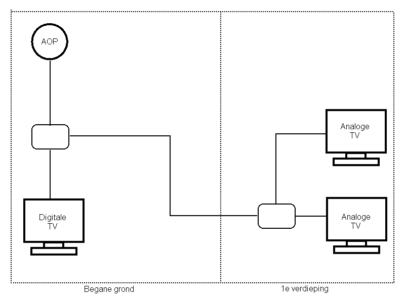

Hier in huis hebben wij beneden een tv staan die digitaal signaal ontvangt/toont.
Op de eerste verdieping voor de kinderen 2 oudere tv's, welke analoog zijn aangesloten.
De situatie, vluchtig getekend, is als volgt:
Afbeeldingslocatie: http://tweakers.net/ext/f/bm2Lu58xGsbSZurmkbSIspW3/full.png
Binnenkort komt er echter een 3e tv boven bij, en het signaal op de twee toestellen daar is nu al net acceptabel, dus ik wil er in ieder geval een versterker tussen plaatsen.
Via Marktplaats een goedkope GHV20E van Hirschmann kunnen overnemen, dus die staat al vast.
De situatie die ik vervolgens in gedachten heb is als volgt:
Afbeeldingslocatie: http://tweakers.net/ext/f/bDaT2HJgGH8vYhsptajjQJfR/full.png
De tv beneden wordt voor de versterker afgesplitst, omdat deze niet retour-geschikt is. Voor de toestellen boven maakt dit niet uit echter. Alle kabels lopen direct naar de betreffende toestellen, zonder einddozen aan de wand.
Door de layout van de kamers, en het feit dat de kabels door de woon-/slaapkamers gaan lopen is het niet gewenst om met een echt stermodel te gaan werken na de versterker. Alle kabels en connectoren zijn trouwens al Hirschmann (F-connectoren waar mogelijk)
Mijn vraagstuk ligt nu vooral bij A, B en C.
Op dit moment gebruik ik hier verdeelelementen met gelijke output. Dit lijkt me toch niet de meest logische keuze voor de nieuwe situatie, aangezien er ongelijke belasting op de uitgangen komt te hangen.
Echter.. wat komt waar? 2-weg aftakelementen zijn te krijgen met 8dB, 12dB of 16dB aftakdemping, maar hoe weet ik welke voor mijn situatie goed is op elke plek? De versterker kan maximaal 21dB versterken trouwens, mocht dit van belang zijn.

Iemand die me van advies kan voorzien mbt demping in de aftakelementen?
