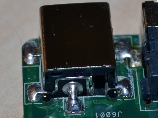

  • Puch-Maxi
  • Laatst online: 13-10 23:29
jorrit91 schreef op woensdag 23 juli 2014 @ 14:01:
Het enige twijfelachtige puntje is de power-connector-blok-ding-op-moederbord-waar-m'n-adapter-in-gaat. Deze zit een klein beetje los in een soort omhulsel, omdat het omhulsel iets schade heeft opgelopen na het uit elkaar halen een eerdere keer, de power-connector-blok-ding-op-moederbord-waar-m'n-adapter-in-gaat zelf ziet er echter piekfijn uit, hij heeft echter onder druk een klein beetje speling.
Thanks for now, mocht het probleem terugkeren, I'll report back...
Grote kans dat daar het probleem zit.
Afbeeldingslocatie: https://tweakers.net/ext/f/2eRGuq3Jo0PYZ5kAiaP6LBEw/full.jpg
De pin in het midden is een zwak punt, er bestaat een kans dat daar een breuk zit. Als je wiebelt met de powerconnector terwijl de laptop aan staat, valt hij dan uit? (zonder accu).
  • jorrit91
  • Laatst online: 04-05-2024
@Puch-Maxi, nope.
