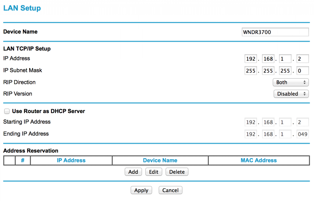

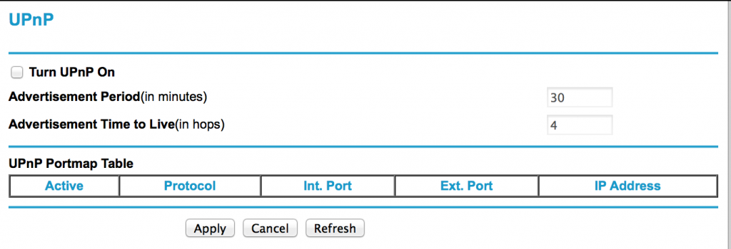

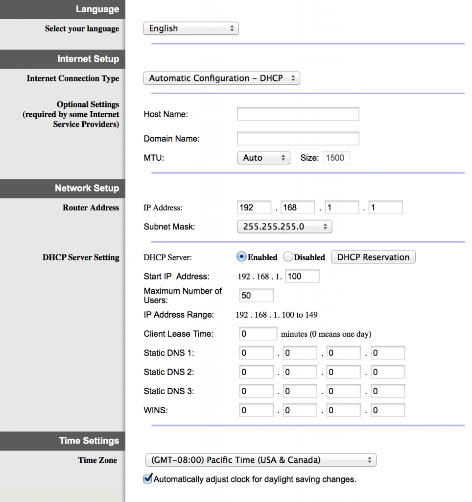

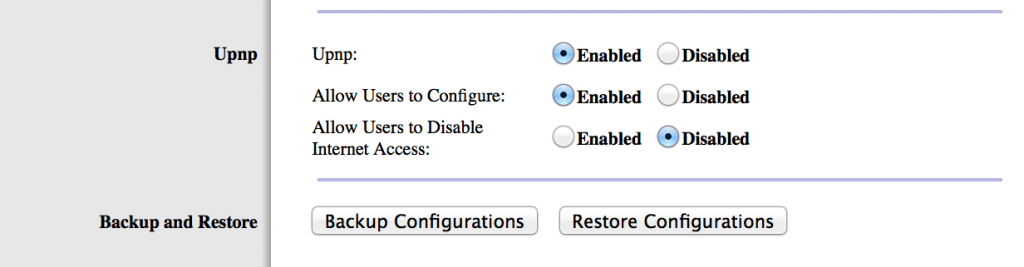

Wij hebben hier internet van UPC. Beneden (Linksys) werkt dat stabiel. Boven heb ik een Netgear als acces point, soms werkte het een tijd en soms niet. Los van de vele resets heb ik geen idee wat dat heeft kunnen veroorzaken. Het probleem is dat het internet boven een soort interval verbinding is: het knalt er elke paar seconden even uit (zie speedtest). Ondanks het volgen van de HowTo kom ik er niet uit.
Linksys WRT600 (main)

Netgear WRND3700 (acces point)
http://i1369.photobucket....8at155005_zps23128e86.png

Hoe heb je beide apparaten op elkaar aangesloten (bedraad of draadloos).
Hoe zijn de apparaten waarmee je de speedtest doet aangesloten op de netgear en linksys (bedraad of draadloos).
Je moet namelijk zien te achterhalen waar het mis gaat.
Alles is bedraad.
UPC EPC3212 gele poort naar de internet poort op de Linksys.
Linksys poort 1 naar Netgear poort 1.
Mijn MacBook is verder alleen draadloos verbonden (geen internet aansluiting).

Wat je zou kunnen doen is die utp kabel tussen de linksys en de netgear uit te sluiten.
Je kan dit doen door tijdelijk een andere kabel te gebruiken, of door de apparaten om te wisselen (al kan je daarmee niet helemaal de kabel uitsluiten).

Kans dat de Linksys moeite heeft gelijktijdig zijn eigen verkeer en het extra verkeer, dat via de Netgear binnenkomt, te routeren.
Ik zou de Netgear en de Linksys eens wisselen (met de daarbij behorende instellingen).
De Netgear is de betere router van de twee.
Ik had voorheen een setup met een WNDR3700 als centrale router en twee verbonden accesspoints. Nooit geen vertragingen / drops gehad in de verbindingen die via de AP's liepen.
