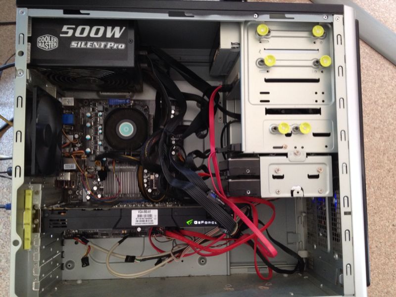

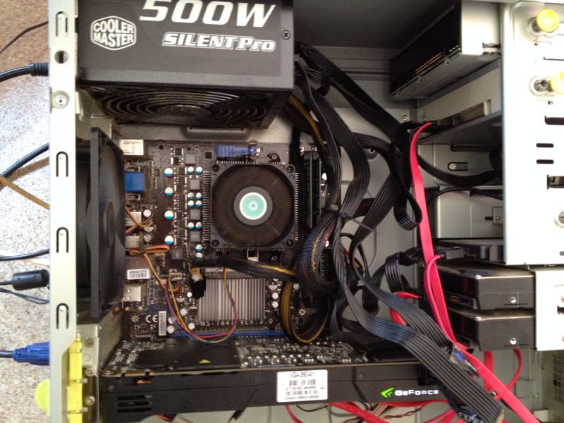

  • remkot
  • Registratie: Maart 2014
  • Laatst online: 30-09 20:59
Klinkt stom, maar van die fan was me nog niet eens opgevallen.
Hier de foto's van de binnenkant.
Afbeeldingslocatie: http://remkot.nl/downloads/pc2.jpg
Afbeeldingslocatie: http://remkot.nl/downloads/pc3.jpg

Airflow lijkt me in orde, en ik kan met grote zekerheid zeggen dat FX-CPU's zich uitzetten bij 90 graden, dit is me ook wel eens gebeurt :P

Kan misschien aan de foto liggen (de hoek), maar ik zie volgens mij geen front intake fan?
De hardeschijven zijn ook erg warm, dus denk ik dat de airflow juist niet in orde is.
De combinatie van waar de schijven zitten, en de lengte van de videokaart inclusief kabels blokkeert volgens mij ook het kleine beetje airflow wat er nog zou moeten zijn.
Daarnaast is een GTX590 nou niet bepaald bekend om 'koel' te zijn....
Die CPU uitlezing is gewoon een uitleesfout, 141ºC met een werkende CPU is niet mogelijk (zonder beveiliging al lang doorgebrand, met beveiliging al lang uitgevallen).

  • UTwizard
  • Laatst online: 01-10 10:54
Nemesizz schreef op vrijdag 04 juli 2014 @ 14:46:
Hier sluit ik me bij aan, er lijkt inderdaad geen intake in te zetten, maar wel een GTX 590 + FX 6100, beide zijn in staat aardig wat te verstoken.
Fix op korte termijn: De achterste fan omdraaien zodat ie niet naar buiten, maar juist naar binnen blaast. Op die manier krijgen CPU + GPU + PSU tenminste nog wat lucht van buiten.
Toekomst: Front intake fan + rear exhaust fan + cable management.

UTwizard schreef op vrijdag 04 juli 2014 @ 15:03:
Dat lijkt me juist een heel slechte keuze, je blaast lucht opgewarmd door je CPU/GPU naar de HDD's.
Als je genoeg onderdruk hebt in je kast (als de PSU ook uitblazend is) en de enige weg van buitenlucht is de voorkant, is het niet eens zo'n groot probleem.
  • UTwizard
SinergyX schreef op vrijdag 04 juli 2014 @ 15:05:
Je hebt gelijk, de temps van de HDD's waren me nog niet eens opgevallen. Dan zal het omdraaien van de fan waarschijnlijk ook weinig uithalen.
