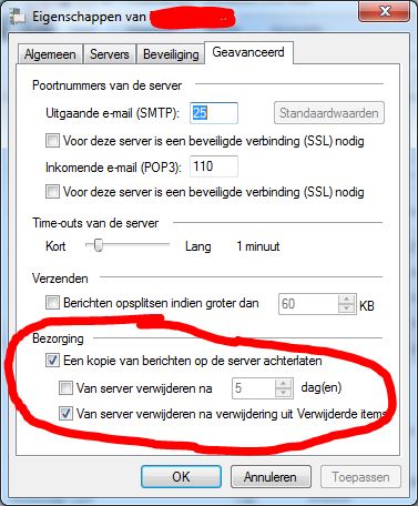

Is het niet slimmer om je e-mail bij voorbaat te back-uppen? Je zou bijv. ImapSize kunnen gebruiken om de imap server regelmatig te synchroniseren met een lokale directory. Hier kun je vervolgens normale backupsoftware op loslaten.
Misschien snap ik het niet helemaal, maar je kan toch gewoon dat vinkje weghalen zodat hij geen berichten meer verwijderd?
Dan blijven ze toch gewoon altijd bewaard?
Ik heb het zelf zo ingesteld:
Afbeeldingslocatie: http://www.imgdumper.nl/uploads7/53bd649f8c504/53bd649f8c117-mail.JPG
Ik kan zo in WLM (2012) mailtjes verwijderen om overzicht te houden maar ze blijven op de server staan totdat ik de map Verwijderde Items leeg maak. Maar ook dat kun je uitvinken.
Dan is het alleen nog mogelijk om mails definitief te verwijderen via webmail bij je hoster.

Dat is inderdaad deels een oplossing, maar dan zou wel iedere zoveel tijd de mailbox even handmatig opgeschoond moeten worden. Er is meer dan ruimte genoeg om de alle mailtjes van een +/- 1 jaar te bewaren en langer is ook echt niet nodig. Dit is in ieder geval al wel een stap in de goede richting, dank daarvoor!
Ik zal ook eens naar die andere oplossingen gaan kijken, ImapSize lijkt namelijk ook wel een goede oplossing. Een andere mailclient heeft niet de voorkeur, de personen die met deze account werken zijn niet al te onderlegd op computer gebied en WLM gaat ze net redelijk af. Ik ga eens aan de slag met de andere genoemde opties, iedereen in ieder geval bedankt :).
