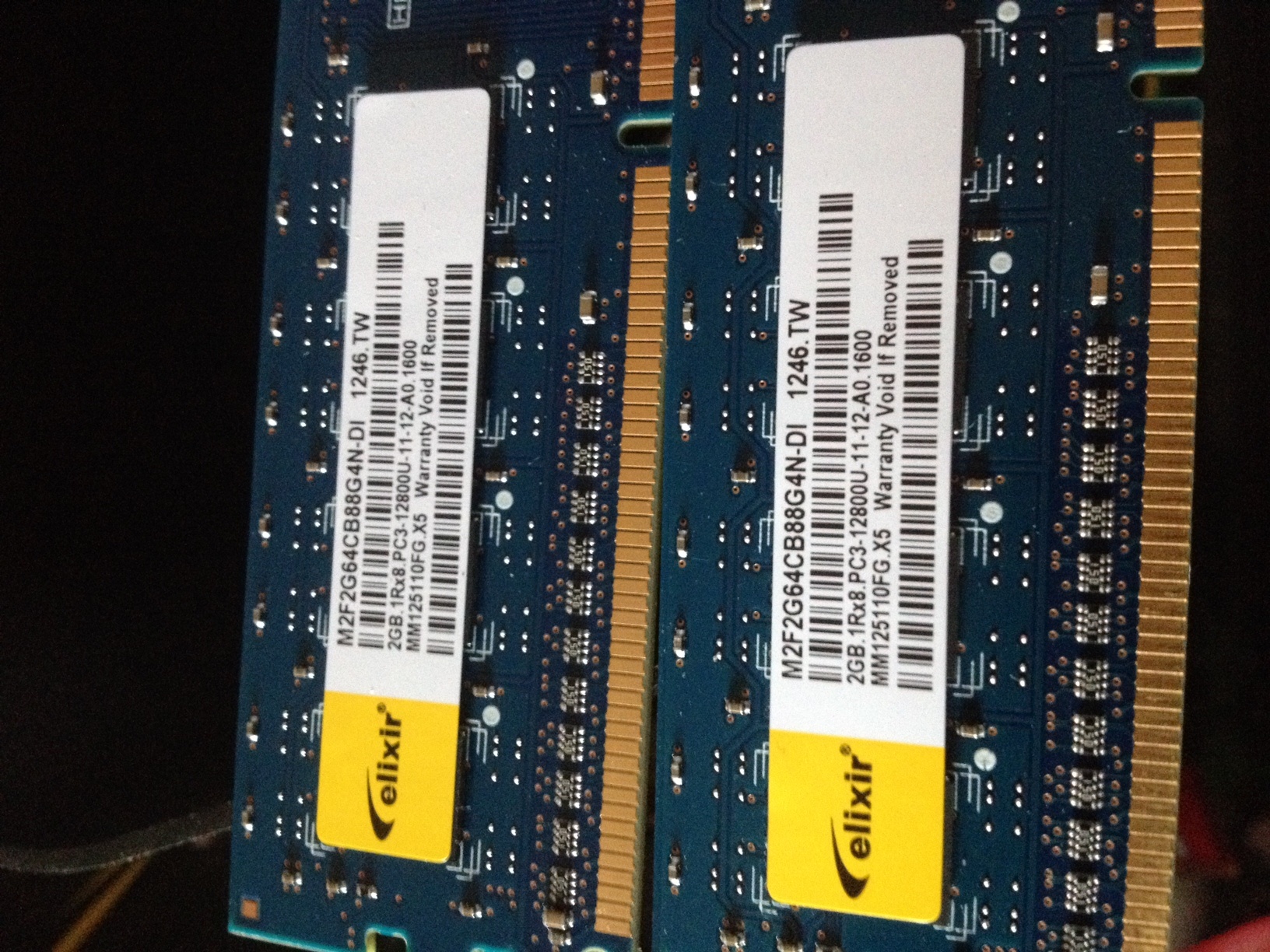

Hier een foto van de twee geheugenkaartjes die ik op dit moment heb:

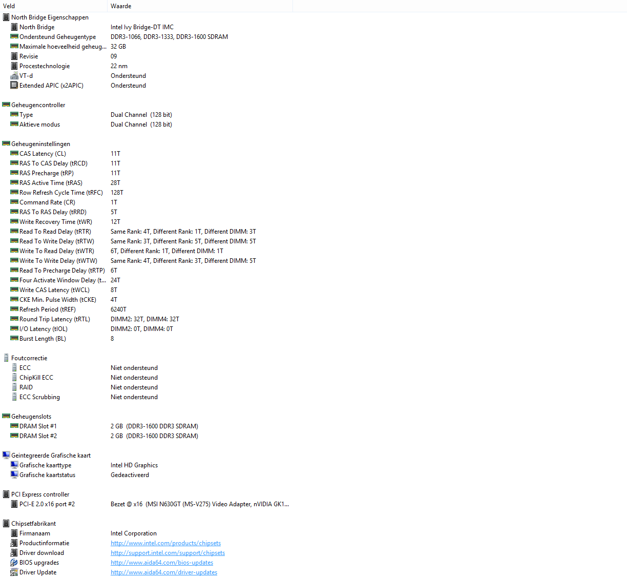

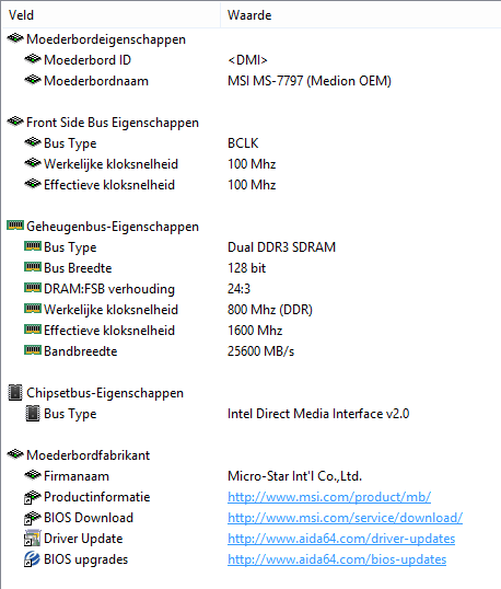

Maar ik heb ook gekeken met AIDA64 naar mijn computer specs, geheugen, chipset en moederbord en hier drie afbeeldingen daarvan:
Afbeeldingslocatie: http://tweakers.net/ext/f/IgCbai9OgCIADfDD1cJcwqZ6/medium.png
Afbeeldingslocatie: http://tweakers.net/ext/f/TaBoq3ZBX49rYSeTYhNesFfU/medium.png
Afbeeldingslocatie: http://tweakers.net/ext/f/ASqkaAN0LER6ZtlTYh6nNO4r/medium.png
Ik wilde dus nu 8 GB RAM-geheugen gaan kopen op 1600 Mhz, maar ondersteunt de computer dit wel? Want in de afbeeldingen kun je zien dat de werkelijke snelheid van dat het moederbord aan kan 800 Mhz is, maar de effectieve snelheid is 1600 Mhz. Moet ik nou dus geheugen kopen op een snelheid van 800 Mhz kopen of 1600 Mhz? Kan mijn moederbord dus wel 1600 Mhz aan? AIDA64 zegt dat de volgende geheugensoorten ondersteund worden: DDR3-1066, DDR3-1333, DDR3-1600 SDRAM. Moet ik dan de laatste nemen en ondersteund mij computer dit dus wel?; niet dat de kloksnelheid gewoon word afgekapt door het moederbord is en dat het zonde is van het geld. Ik heb veel gezocht via Google, maar ik kon geen helder antwoord vinden.

Geef alsjeblieft uitleg i.p.v. zomaar iets te zeggen, anders kan ik er nog niks mee.... :) Maar moet ik dan nu dus maar gewoon twee plaatjes van allebei 1600 MHz kopen of twee van 800 Mhz (allebei van 4GB)? Ik heb namelijk maar twee sleuven weten jullie nog!? :) Als ik naar de afbeelding van mijn twee geheugenkaartjes kijk, lijkt hier inderdaad 1600 op te staan. Hoe zit het nu met die werkelijke en effectieve kloksnelheid en welke snelheid leveren mijn geheugenkaartjes dan dus nu?

Je hebt nu ook al DDR3-1600 (PC3-12800) geheugen, dus dat kun je gewoon weer kopen. Is het ook het snelste wat je CPU officieel ondersteunt.

Snelheid is natuurlijk niet hetzelfde als de grootte. Maar als mijn chipset dus DDR3-1066, DDR3-1333, DDR3-1600 SDRAM ondersteund, kan ik dus zat die laatste met 1600 Mhz nemen? En dan benut hij de volle snelheid ervan?
Are you comparing me to God? I mean, it’s great, but so you know, I’ve never made a tree.
  • Arunia
  • Laatst online: 00:07
Ja

Dat is toch al eerder uitgelegd? DDR3-1600 draait op 800 MHz, door de Double Data Rate techniek krijg je hierdoor een effectieve snelheid van 1600 MHz. Kijk anders eens op Wikipedia oid.

Het progsel zegt gewoon de waarheid, je geheugen klokt op 800mhz, die door de double data rate 1600mhz wordt.

Nielson schreef op zondag 29 juni 2014 @ 21:56:
Leg het dan direct goed uit en zeg 800MHz en 1600MT/s ;) .
De datarate op 800MHz DDR3 geheugen is 1600MT/s, wat door veel fabrikanten en programma's fout als 1600MHz word weergeven.
Om je vraag uit de TS te beantwoorden: Je hebt nu al "1600MHz" geheugen, en hier 8GB van kopen is dus geen probleem.

D4NG3R schreef op zondag 29 juni 2014 @ 22:04:
In principe klopt het zoals het er staat, de snelheid komt effectief overeen met 1600 MHz (SDR). Maar 1600MT/s is inderdaad correcter, hoewel het er voor TS dan waarschijnlijk nog onduidelijker op geworden zou zijn :)
