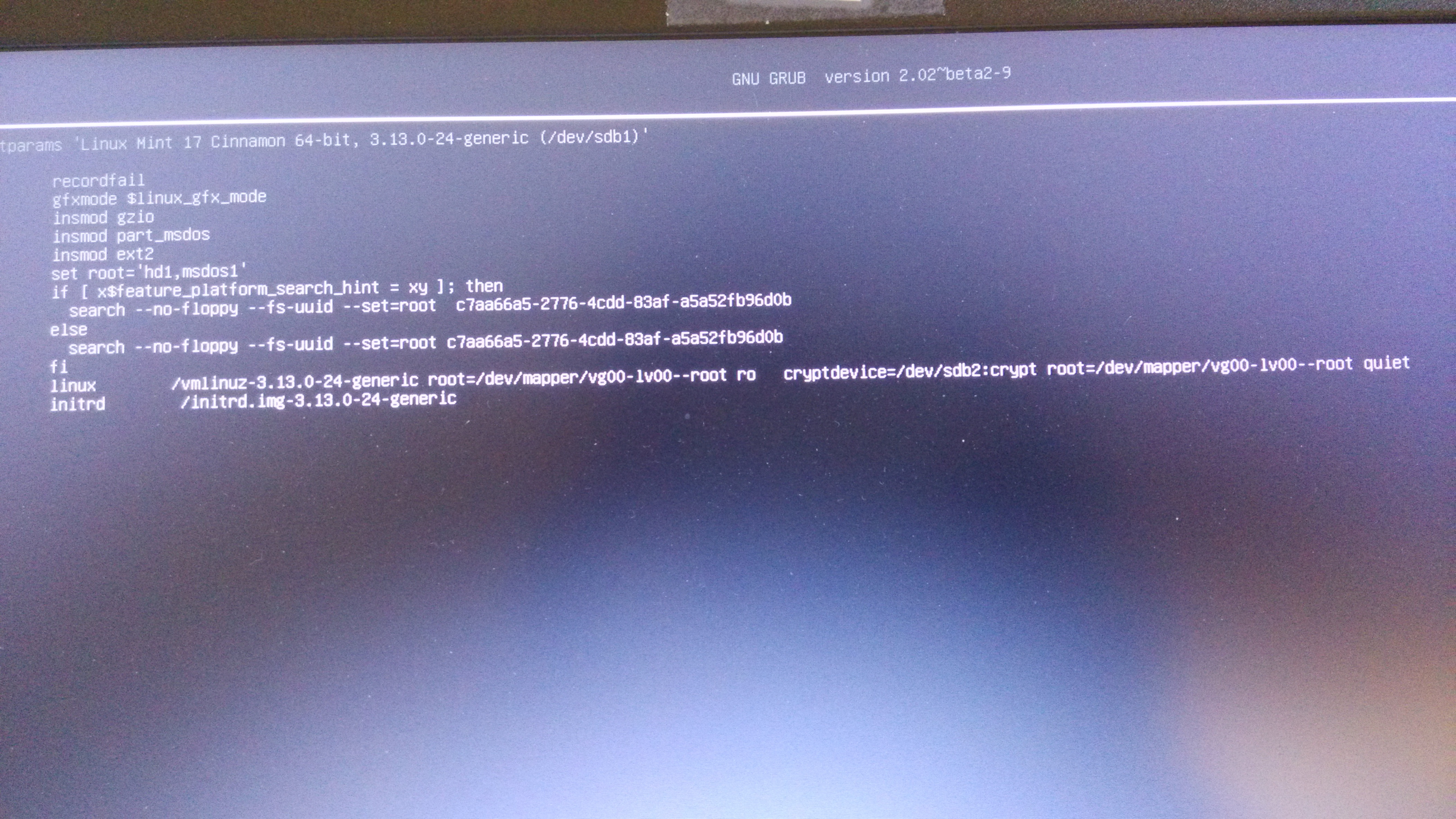

De installatie verliep goed, maar nu zit ik vast om mijn grub aan de praat te krijgen, deze geeft steeds:
ALERT! /dev/mapper/vg00-lv00--root does not exist. Dropping to a shell!
Ondanks dat ik al verschillende pogingen heb ondernomen om eerst mijn partitie te decrypten met de commando's grub-install en grub-mkconfig. Ook manueel via het grub-menu lukt het mij niet echt, mijn grub boot commando ziet er ongeveer zo uit:
Afbeeldingslocatie: http://tweakers.net/ext/f/WhUBbbHDiZ7BtgNknSSFqP8B/full.jpg
Ik geef toe dat mijn kennis van grub vrij beperkt is. Iemand een idee hoe ik mijn installatie aan de praat krijg?

Wat ik zo snel in elke tutorial zie is dat 'cryptdevice=/dev/sdb2:$naam root=/dev/mapper/$naam-lv00-root gelijk is, en bij jou zie ik daar verschillen in.

Kees schreef op zondag 29 juni 2014 @ 19:04:
Eventjes aangepast in grub zonder succes, wat ik een beetje verwacht had. Los of dat problemen zou kunnen opleveren krijg ik niet eens de optie om /dev/sdb2 te decrypten. M.a.w hij gaat meteen opzoek naar /dev/mapper/vg00-lv00--root

Krijg je de Grub shell, of een initrd shell? Voor die laatste betekend 't dat je geen LUKS+LVM modules hebt en die zal je dan moeten opgeven om toe te laten voegen.

Het is BusyBox die op het einde opstart met (intitramfs) voor de prompt.

Dan mis je dus de LUKS modules en scripts hiervoor. Hoe je dat fixt durf ik je niet te zeggen. Mijn enige ervaring met LUKS+LVM is met Debian en dat werd door de text-based installer gelijk goed gezet.
