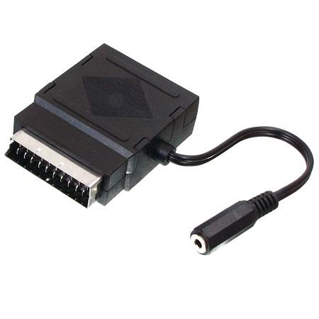

Dan kun je of met de lichtgevende SPDIF uitgang naar je receiver (als je die hebt). Anders zul je een verloopstekker van SCART > tulp/cinch moeten hebben, en dan met de kabel die hierboven werd genoemd.
Dus samengevat:
http://www.allekabels.nl/...-jack-verloopstekker.html
Afbeeldingslocatie: http://image.allekabels.nl/image/308-0/scart-adapter-met-3.5mm-jack-audio-aansluiting.jpg
Voor het beeld pak je dan een HDMI > DVI kabel.
[ Voor 49% gewijzigd door ThinkPad op 24-06-2014 19:21 ]

Ik zou persoonlijk eerst eens een andere SCART kabel testen - of hang even je PC achter de TV om te testen of het uberhaupt wel werkt met gewoon DVI-D > DVI-D en een 3.5mm kabeltje (Heb je vast wel liggen?).
Die TV komt ondertussen alweer uit 2006, kijk er niet raar van op als bepaalde combinaties welke gewoon zouden moeten werken - niet werken :') .
Ik had me laptop er al achter zitten (heb atm geen werkende pc) met een VGA naar DVI adapter en dat werkte, alleen de sound niet echt getest, denk wel dat het werkt

VGA > DVI werkte? Dan zou ik ook even goed testen of DVI>DVI werkt.. Ik zie daar een DVI-I aansluiting,
wat inhoud dat je zowel een DVI-A (VGA) als DVI-D (HDMI > DVI-D) kabel kan aansluiten.
Of deze ook daadwerkelijk aan DVI-D doet zou ik eerst testen.

Ook geen andere PC/Laptop met DVI of een HDMI-DVI kabel liggen?
Het is geen ramp als het blijkt dat die converter niet werkt - via WKoA kan je hem zo terug sturen. Maar het is wel zonde van je tijd natuurlijk :/ . Ik neem aan dat LG zich gewoon netjes aan de standaarden houd, maar ik heb al eens anders gezien bij TV's uit die tijd 8)7 . Zo claimed Sony dat onze TV uit 2006 1366x768 aankan - nou niet dus :') .

Joostlek schreef op dinsdag 24 juni 2014 @ 19:21:
Het geluids probleem ligt bij de SCART dus geluid kan niet via de SCART
Ik heb dezelfde decoder en heb dit probleem niet. Aangesloten met een scart naar tulp verloopstukje op een actieve speakerset. Beeld en geluid naar de TV gaat via HDMI.
Bij het uit standby komen is er wel een brom maar die verdwijnt als de decoder is opgestart. En als ik het volume van de speakerset voluit zet dan is er ook een behoorlijke brom maar dat heeft niets met de decoder te maken. Dus ik sluit toch niet uit dat die brom ergens anders vandaan komt, b.v. een rotte kabel met slechte contacten.

oke nu heeft iemand anders (grom) de coax splitter vervangen en het werkt, al zouden we mijn plan doorzetten zouden we dan betere kwaliteit?
