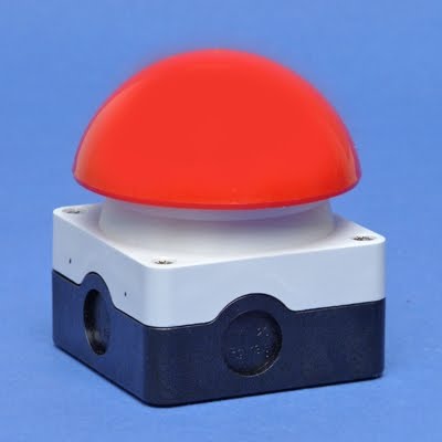

Na. Als je dan toch zoiets bouwt, doe het dan goed !
Afbeeldingslocatie: http://3.bp.blogspot.com/_trDxRLipabU/TBIS2GOqLcI/AAAAAAAAARM/OpRbKtIEDeo/s1600/noodstop-voetdrukknop-slagdrukknop-paddestoel-knop-rood-fakrkc11i.jpg
