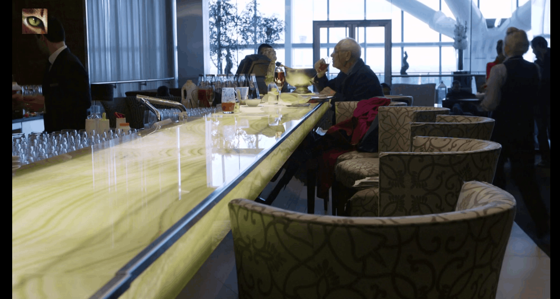

Ik heb het net even voor je getest, ik gebruik free cuda converter 6.16
Hier kan ik een bestand inladen en dan via edit een picture watermerk of een tekst in het bestand krijgen. Dit werkt prima en ik kan het op de pixel nauwkeurig plaatsen.
Succes!
http://www.cuda-soft.com/video-converter/index.htm
vb:
Afbeeldingslocatie: http://tweakers.net/ext/f/jccxl9ASpPUgXS8XFjta6WQi/full.png
