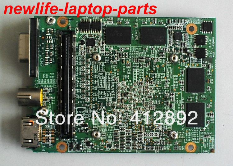

Ik heb hier een laptop staan met een kapotte 8600M GS kaart (35G1P5510-C0) uit een xi 2528 amilo Fujitsu laptop. Deze heeft echter een hele rare aansluiting (geen MXM).
De kaarten die ik vond waren 100+ euro, maar misschien kan ik nog andere resultaten vinden als ik de naam van de aansluiting weet plaatje:http://i00.i.aliimg.com/img/pb/888/305/913/913305888_690.jpg
Anders ben ik bang dat ik de laptop moet afschrijven, want een videokaart voor 100+ euro bestellen voor deze oude laptop zie ik ook niet zitten.

ik denk niet dat die laptop het waard is

Een nieuwe kaart zou ik niet aan beginnen, helemaal niet als het zo'n afwijkend model is.
Je kan proberen de videokaart nog even te bakken (hete lucht oven, 10 minuutjes op 200ºC), maar dat is een tijdelijke oplossing (en werkt alleen bij microbreukjes, wat doodsoorzaak nr1 is bij GeForce 8000 serie kaarten).
Ik zou er dus niet teveel tijd/geld en moeite meer insteken als ik jou was, een beetje moderne budget laptop is waarschijnlijk al sneller.
