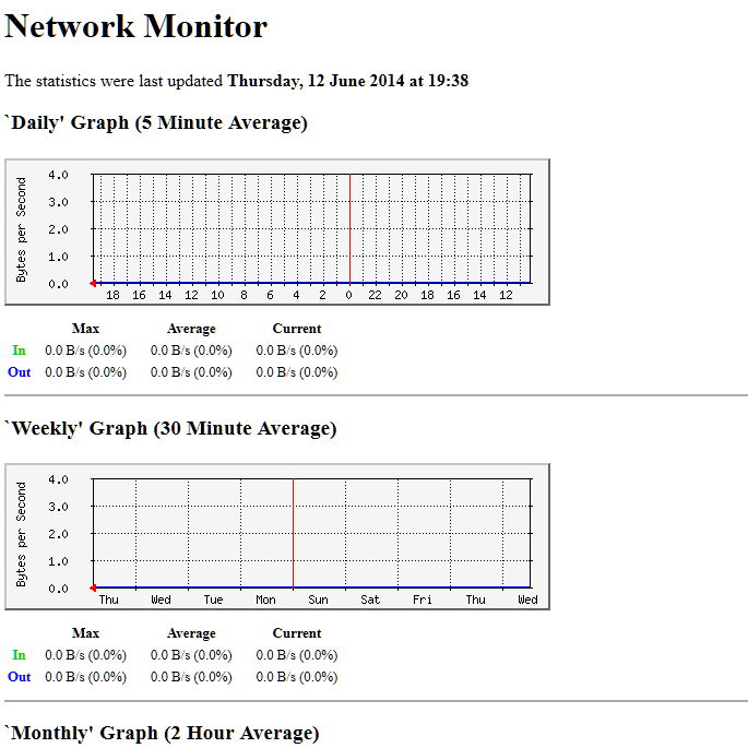

Heb ik nog meer aanpassingen gedaan en los van de errors, nu werkt de pagina wel, alleen nu nog zien hoe ik de grafiekjes vul.
Afbeeldingslocatie: http://tweakers.net/ext/f/WFx8zcsWnQZzTjQutGmjOZQF/medium.png
Dat ik niets zie zit hem puur in de router....

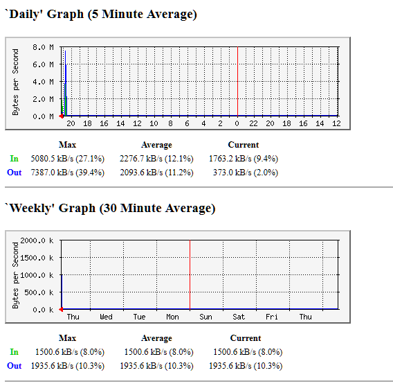

Alleen op een of andere manier pakt hij poort 1 niet lekker om te meten. Heb heb net 30 min op 150Mbit gedownload.
Afbeeldingslocatie: http://tweakers.net/ext/f/1VOg1mOtM94AcbxllKYdiA61/medium.png

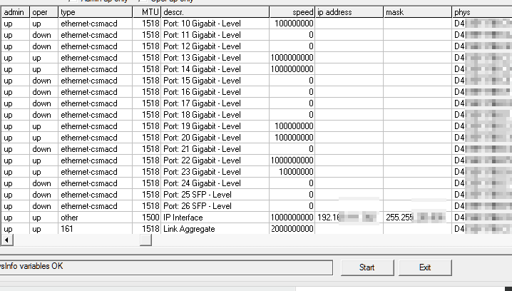

Dien de ifIndex poort te hebben van poort 1. Helaas heb ik geen SSH op de HP switch, iemand tips om de ifIndex te achterhalen? Met gokken dan ben ik nog wel even bezig 8)7
Met deze tool uitgelezen: Getif
Afbeeldingslocatie: http://tweakers.net/ext/f/GBniUHR7HXX4heGSNnqUb43s/medium.png
Blijkbaar is het poort 27
