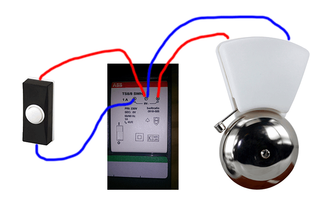

  • hoekronald
  • Laatst online: 27-11-2023
Goedemiddag,
Onlangs heb ik ook een Skybell aangeschaft, echter krijg ik (blijkbaar) de transformator niet goed aangesloten. Had oorspronkelijk een 8v beltrafo van ABB (de TS8/8 SWH), zie Afbeeldingslocatie: http://farm8.staticflickr.com/7410/12057510064_1d223da3ed.jpg
In deze 'oude' situatie zat er op 6 een blauwe draad, op 7 zaten een rode en blauwe in elkaar gewikkeld (beide afkomstig vanuit een ander 'buisje') en in 8 zat een rode draad.
Aangezien er een 12v beltrafo nodig is voor de Skybell, heb ik via Conrad de ABB TS8/12 aangekocht, zie Afbeeldingslocatie: http://www.conrad.com/medias/global/ce/6000_6999/6200/6210/6219/621941_RB_00_FB.EPS_1000.jpg
Heb volgens aardig wat mogelijke combinaties geprobeerd, maar blijkbaar nog niet de juiste gevonden aangezien de Skybell nog niet werkt. Hebben jullie ideeën hoe ik deze het best kan aansluiten?
Alvast bedankt!

Techneut schreef op maandag 22 december 2014 @ 16:31:
Realiseer je wel dat die nieuwe trafo minder vermogen heeft den de oude? Waarom heb je een nieuwe gekocht? De oude kon 1 A leveren, de nieuwe maar 0,67 A. In plaats van meer (wat logischer zou zijn geweest) heb je juist eentje gekocht die minder kan.
Uhm. Ik realiseer me in ieder geval niet dat de nieuwe trafo minder vermogen heeft? :?
Beide trafo's hebben een identiek vermogen (8VA). De nieuwe trafo heeft wel een hogere spanning die nodig schijnt te zijn voor de Skybell, ik neem aan dat hij daarom een nieuwe heeft gekocht.
Verder zeg je dat alle drie punten 6, 7 en 8 waren aangesloten. Beetje onbegrijpelijk. Het staat er merkwaardig niet op, maar meestal heb je bij zulke trafo's dan 3-5-8 V. Die 8 V begrijp ik, maar die 3 of 5 V is voor mij een raadsel. Of zat daar een extra zoemertje op? Probeer eerst eens waar die draden heen lopen
hoekronald schreef op maandag 22 december 2014 @ 15:00:
Contact 6 en 8 zijn de contacten van de secundaire kant van de trafo, daar staat dus 8V tussen. Het staat er inderdaad niet op maar ik gok dat contact 7 helemaal niets doet en dus alleen gebruikt was om de twee draden die erin gestoken zaten met elkaar te verbinden.
1 kabeltje loopt naar de beldrukker, het andere kabeltje loopt naar de bel. Dat zit dan zo aangesloten:

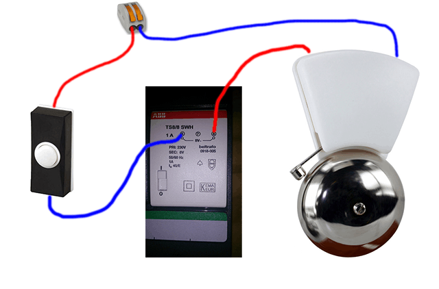

Afbeeldingslocatie: http://tweakers.net/ext/f/2VQCahrlvvMTfupW8taDDND8/full.png

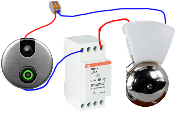

Komt dus eigenlijk gewoon hier op neer:
Afbeeldingslocatie: http://tweakers.net/ext/f/w9ykzLhCwGvFVmuMNw4zKHbM/full.png
Dat hele contact 7 is overbodig. Waarschijnlijk heet de nieuwe trafo dit contact helemaal niet, dan is het een kwestie van die 2 in elkaar gedraaide draden op een andere manier door te verbinden.
Zie verder dit aansluitschema: http://www.skybell.com/wp...4/04/SB_doorbell_both.pdf

Sorry voor de vergissing in mijn vorige post, ik zag die benodigde 12 V aanvankelijk over het hoofd. Ik heb een en ander in dat bericht gecorrigeerd.
Lijkt me wel plausibel dat het middelste contact van die trafo is bedoeld als (loos) doorverbindingspunt. Op die manier heb je geen rondslingerende las. Nette afwerking op die manier. Verder zie ik bij het doorbladeren van dit topic dat deze nieuwe trafo voldoende zou moeten zijn qua vermogen. In de specs lees ik ook dat de bel zowel op AC als DC werkt, daar kan het dus ook niet aan liggen.. Kort om, ik weet het zo één-twee-drie niet, afgezien van een opmerking van iemand die merkte dat de stand van de bel verschil maakte. Wel zie ik dat je bepaald niet de enige bent die hiermee worstelt, met iets wat in feite helemaal niet zo moeilijk zou moeten zijn. Waar zou dat aan liggen?

Hallo Xander en Techneut,
Bedankt voor jullie reacties! De nieuwe beltrafo heb ik aangeschaft vanwege de 12v.
@Xander: zou je het schema eens willen uittekenen op de nieuwe beltrafo van 12v? Zie mijn vorige post.
Nogmaals bedankt voor jullie hulp. Dan kan ik er straks meteen mee aan de slag.

Techneut schreef op maandag 22 december 2014 @ 17:40:
Ik zag het ja. Weinig meer van je originele post over. :P
Voor de duidelijkheid, ík heb die bel dus niet he. :)
Eigenlijk is dit natuurlijk gewoon een rare manier van aansluiten. De SkyBell staat in serie met de gong. Het ding heeft wel continue stroom nodig om zijn accu's te laden, dus hoe dat precies gaat werken? Waarschijnlijk is de weerstand van de Skybell gewoon veel hoger dan die van de gong (behalve het moment dat er iemand aanbelt), maar loopt er dus wel continue stroom door de bel heen. Nu is niet iedere bel hetzelfde en maffe dingen als continue zoemende bellen lijken me dan ook niet zo moeilijk te verklaren.
Ideaal gezien zou je zo'n ding met 3 of 4 draden aansluiten, voeding en de kabel naar de gong apart. Maarja, dit is wel een makkelijke retrofit oplossing natuurlijk. :) Als het werkt.
hoekronald schreef op maandag 22 december 2014 @ 18:04:
Jot:
Afbeeldingslocatie: http://tweakers.net/ext/f/KB42vsk7CkZBJ4Yzj9euZUyW/full.png

Beetje overdreven om een soldeerstation te kopen alleen om 2 draadjes van de deurbel aan elkaar te solderen? :?
Zo'n wago-klem zoals in mijn afbeelding of een kroonsteentje gaan ook prima werken.

  • Techneut
Xander schreef op maandag 22 december 2014 @ 18:17:
Dat laatste begreep ik wel.
Ik kom hier toch even op terug. Ik had aanvankelijk van dit product een verkeerde voorstelling, ik veronderstelde namelijk dat het een pakket was compleet met bel (of gong). Ik zie nu pas dat het alleen maar een vervanging is van de drukknop en verder werkt met de bestaande bel.
Dat maakt het verhaal wel iets anders en dan kom ik toch weer terug op mijn aanvankelijke vermoeden, zij het op een andere manier, van een te lichte trafo. Niet voor dat apparaat, maar voor de bel. Best mogelijk dat de bestaande bel niet genoeg heeft aan die wat lagere stroom. Geeft de bel ook niet een heel zacht geluidje, b.v. één nauwelijks hoorbare ping? Of doet het apparaat voor de rest ook niets (camera en communicatie)? Het lijkt me het onderzoeken in die richting in ieder geval waard, misschien kun je ergens een zwaardere trafo lenen.

Gisteravond bezig geweest om het aan te sluiten en het is gelukt! De oorspronkelijk 6 en 8 (rood en blauw) aangesloten op de 12v beltrafo. de twee draden (welke oorspronkelijk in 7 zaten) heb ik met een kroonsteentje aan elkaar verbonden. Vervolgens de nieuwe beltrafo via stopcontact laten voeden.
Het werkt heel stabiel! Er komt echter een maar..... Bij het gebruik van de Skybell gaat de oorspronkelijk bel ook af, zodat je door het gehele huis dit ook hoort. Echter gaat de deurbel (die boven de meterkast hangt buzzeren/zoomen/brommen. vrij irritant. Nu heb ik ook deze bedrading met een kroonsteentje met elkaar verbonden om het circuit intact te houden. Maar de 'normale' deurbel is wel wenselijk. Zal dit veranderen als ik nog een zwaardere beltrafo eraan hang?
  • Techneut
Even om een eventueel misverstaan uit te sluiten, ik neem aan dat die bel boven de meterkast de oorspronkelijke is, en niet nog een extra bel, m.a.w. dat het gewoon de oorspronkelijke bel is die staat te zoemen/brommen. Dat is nou juist het punt dat ik in mijn vorige bericht aanroerde, namelijk dat deze duidelijk niet voldoende power krijgt.
Maar ik "Google-de" even verder en in de handleiding die ik vond las het volgende:
http://ecx.images-amazon.com/images/I/815VAUBghlS.pdf
SkyBell can only be attacheda low voltage transformer (8-36 VAC or 12 VDC).
Beetje tegenstrijdig met de eerder genoemde 12 V AC of DC. Want dit zou inhouden dat de oude trafo, weliswaar met een lagere spanning maar wel met een hogere stroom het ook zou moeten kunnen doen. Had je dit vooraf ook geprobeerd? Of ging je er op voorhand vanuit dat die 8 V toch niet voldoende zou zijn. Of is dit exemplaar een nieuwere versie en is de handleiding waaruit ik citeer een oudere? Als dat niet eerder proberen het geval is, misschien waard om er toch nog eens de oude in te zetten. Die volstond in de oude situatie en ik meen te begrijpen dat bij het op de knop drukken de bel de volle spanning krijgt. Mocht dit toch geen afdoende resultaat hebben, dan vraagt hij toch om een zwaardere trafo.
Verder, je hebt nu de oude bel overbrugd, waarmee de Skybell naar behoren werkt. Maar bedenk wel dat je nu de trafo waarschijnlijk kortsluit als je aanbelt. Althans uit de eerdere uiteenzettingen begreep ik dat bij aanbellen het laadcircuit van de Skybell volledig overbrugd wordt en dat dit voor de werking niets uitmaakt omdat de Skybell zelf als zodanig werkt op een oplaadbare batterij.
Doorgaans zijn belttansformatoren kortsluitvast, zodat geen smeltveiligheid vereist is. Die eigenschap wordt bewerkstelligd door een luchtspleet in de kern en heeft tot gevolg dat de trafo ook niet veel meer stroom kan leveren dan de nominale.
[ Voor 7% gewijzigd door Techneut op 23-12-2014 17:34 ]
