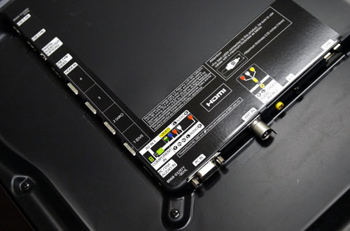

Deze aansluiting heb ik:
http://www.hardwarezone.com.sg/files/images/ports_36.jpg
Dus met andere woorden welke kabel is er nodig. Dan kan die kabel van de Ps3 niet gebruikt worden omdat het 3 aansluitingen heeft ipv 5.

Even kijken... Zo te zien heeft die dus een aansluiting met 2 3,5mm stekkertjes naar Component, het kabeltje op eBay waar je zelf net mee kwam. Daarop kun je dan de Component kabel aansluiten die hardware-lover adviseerde.
