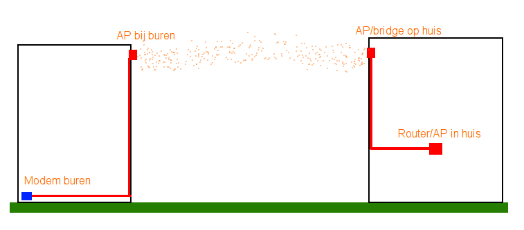

Wat je m.i. nodig hebt: twee AP's en een router/AP
Exacte specs hangen af van hoe snel de internetverbinding is die gedeeld wordt. Het heeft geen zin om in dure apparatuur te investeren om tussen de huizen 100Mbps mogelijk te maken als we het over een 10Mbps DSL-lijntje hebben - en in DE is dat vaak al optimistisch.
Maar goed, uitgaande van max 20Mbps internet:
2 stuks vrij eenvoudige 2.4GHz AP's (evt routers die als AP/bridge ingesteld worden) met externe antenne-aansluitingen en twee forse richtantennes (wat je evt kunt bereiken met de default antennes en pringles-bussen)
Vervolgens een router met WiFi-functie voor het eigen huis. Hier zou ik een wat krachtiger apparaat nemen, aangezien dit niet alleen de internet uplink is maar ook de eigen (W)LAN. Reden om deze apart te doen:
- beste locatie voor point-to-point bridge (ws buiten, iig aan een kant van huis zo hoog mogelijk) is vrijwel zeker niet beste locatie voor eigen binnenhuis WiFi AP/router
- door NAT een apart netwerk. Buren hoeven niet mee te kijken in eigen bestanden.
- als iets gebeurt met de point-to-point verbinding blijft eigen (W)LAN wel in de lucht en kun je dus nog vanaf NAS streamen etc.
Edit: phear my 1337 paint skillz:
WiFi bridge
Duur hoeft het dus allemaal niet te worden. Voor de twee losse AP's zou ik gaan voor bijv TP-Link TL-WR740N, zo ongeveer eenvoudigste router/AP die je kunt kopen met externe antenne. Kost EUR 18/stuk. Vervolgens bijv een TP-Link WDR3600 voor binnenhuis voor EUR 50.
Als je zelf met Pringles de antennes in elkaar klust ben je dus totaal voor EUR 100 klaar en heb je zowel een stabiele uplink als (belangrijk) een snelle (W)LAN die niet afhankelijk is van de uplink (dus als WiFi van buren uitvalt heb je iig nog eigen LAN).
Wil je liever kant-en-klare antennes, dan kun je het zo bont maken als je wilt, maar voor EUR 20/stuk heb je al prima richtantennes zoals de TL-ANT2409B.
Reden dat ik hier trouwens TP-Link aanraad is simpel: goedkope maar technisch goede no-frills zooi wat doet wat het moet en meer niet. Als je de prijzen verdubbelt kun je prima gaan voor bijv Linksys, maar je krijgt niets aan functionaliteit of performance erbij wat telt. Omgekeerd is de besparing om richting bijv Sweex te gaan minimaal, maar daar lever je veel kwaliteit op in.

Kijk dat is informatie waar ik wat mee kan.
Heldere uitleg.
Is de afstand alleen met de richtantennes te overbruggen, of bestaat er ook een kans dat de antennes van de TP-Link die afstand ook halen ?

Redelijke kans dat de default antennes het halen, probleem is eerder dat antennes daarvoor buiten moeten hangen maar je de AP beter binnen kunt houden. Je wilt dus hoe dan ook een metertje (RG-316) coaxkabel om van binnen naar buiten te gaan.
Grootste voordeel van richtantennes is niet zozeer dat ze het halen, maar dat je veel meer vermogen op de juiste plek krijgt, dus veel betere signaal-ruisafstand, dus veel hogere snelheid en stabielere verbinding. Voor dit soort toepassingen ben je aanzienlijk beter af met een eenvoudige non-MiMo AP en goede antenne dan een dure AP met omnidirectionele antennes, al helemaal als die antennes achter een muur of glas zitten.

Als ik het goed heb dan wordt het AP op de WAN interface van de router aangesloten om op die manier een eigen netwerk te maken, toch ?
Ik zie op het AP geen extra aansluiting voor de richtantenne, dus ik neem aan dat deze in plaats van de gewone antenne wordt aangesloten, klopt dat ?
Wordt deze RG-316 kabel met een F-connector aangesloten ? of koop je deze kabel inclusief connector ?

Ik zie wel wat in de TP-link apparatuur die dion_b noemt, daarnaast ziet dat Mikrotik spul er ook erg goed uit.
Aangezien ik het zelf niet aanleg denk ik toch dat de TP-link apparatuur de voorkeur heeft.
Dat wordt dan dus 2x een AP + richtantenne(s) en een router.

Vergeet niet dat dit het beste werkt als de antennes zo hoog mogelijk staan, we hebben het niet over antenne tegen de muur op ooghoogte, maar onder de dakluifel of op het dak zelf. Met beetje creativiteit kun je een plaatsing vinden waarmee het perfect zicht heeft op het huis waar signaal naartoe moet maar überhaupt niet vanaf de grond zichtbaar is.

Ik zou voor de SXT's gaan op 5 ghz en dan inzetten zoals dion_b had getekend met ap in huis.
Ze zijn klein, ze kunnen buiten hangen, goedkoop, ze hebben een hoog vermogen, je krijgt er standaard poe spul bij en ze hebben een zeer uigebreid os.
Het enige nadeel is dat het besturings systeem van de SXT's niet heel erg gebruiks vriendelijk is.
Nu is de opstelling die je wilt niet zo heel erg ingewikkeld, dus met een beetje hulp van mede tweakers moet het wel lukken.
