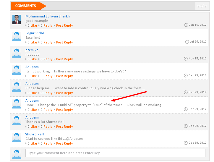

Probeer ook eens je timer te starten ;)
C#:
timer1.Start();
In je Form1() constructor
  • RobIII
RobIII
Admin Devschuur®
^ Romeinse Ⅲ ja!
(overleden)
Of je kijkt even verder dan je neus lang is:
Afbeeldingslocatie: http://tweakers.net/ext/f/gdpK9Mziy5Mt7BlW1xRnmKe4/full.png
Maar wat je natuurlijk in eerste instantie doet is gewoon de documentatie bekijken. Daar zie je dan ook die Enabled property staan (evenals een Start() en Stop() method).
Overigens zijn alle drie de links die je post niet van geweldige kwaliteit (acht, het kan erger, dat ook...). En voor een dergelijk programma zou ik eerder een (windows)service bouwen dan een winforms applicatie. Of een console application die je met de taskscheduler ("cron") om de X tijd een keer aan trapt...
[ Voor 96% gewijzigd door RobIII op 09-05-2014 13:16 ]
