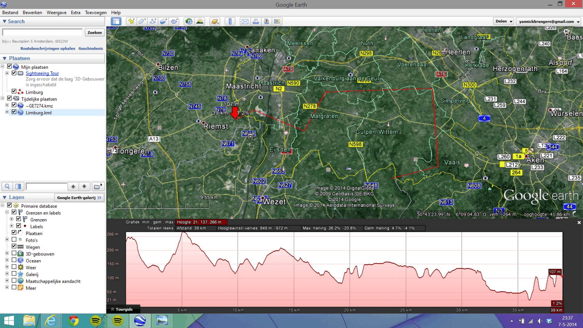

Vandaag ben ik voor mijn studie (Aarde & Economie aan de VU) de hele dag bezig geweest om een lithostratigrafisch profiel te maken. Hiervoor heb ik een hoogteprofiel gemaakt van het te bestuderen gebied. Dit is erg tijdrovend om met de hand te doen. Ik dacht, dit moet makkelijk en efficienter kunnen met de moderne techniek en alle informatie en data die beschikbaar is.
Ik heb de lijn die uitgezet moest worden daarom precies overgenomen in Google Earth, en toen gekozen voor Hoogteprofiel weergeven. Dit was eigenlijk precies wat ik zocht, bijna dan.
Zover is dus gelukT:
Screenshot hoogtepforiel google earth
Maar hoe kan ik dit nu omzetten, als het überhaupt mogelijk is, naar een programma zodat ik er zelf nog gedetailleerd data in kan tekenen. Bijvoorbeeld aan de hand van grondboringen.
Ik heb al geprobeerd te exporteren naar .kml en .kmz, maar dit geeft niet het goede resultaat, ook niet door ze in excel te importeren enz...
Ik ben benieuwd of iemand hier al wel ervaring mee heeft!

Thanks to Duane Russel for reminding me about GPS Visualizer. I put together the steps that you can use to create a text listing of the altitudes from Google Earth. The process is nearly identical for generating elevation profiles from GPX files, TXT files, and from GPS units.
1) In Google Earth, save the selected path as a KML or KMZ file.
2) Go to http://www.gpsvisualizer.com/convert_input
3) Select Output format as Plain text.
4) Choose the file your created in Google Earth.
5) Set the Add DEM elevation data to: From best available source.
6) Press the Convert button.
It will create a text file the contains latitude, longitude, and altitude that you can copy and paste into your Excel program.
