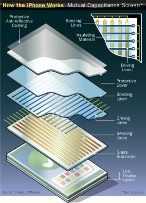

Ik heb net een glasplaat laten vervangen van mijn tablet, maar nu zie ik wat vreemds.
Als de tablet uitstaat dan zie ik door de glasplaat heen koperdraden lopen, in vakjes... ik vermoed dat dit de electronica van de lcd is (?), maar is dit eigenlijk wel normaal?
Het vorige originele scherm had dit totaal niet. Tablets bij vrienden vertonen dit ook niet en in de winkels ben ik het bij dezelfde tablet nog niet eerder tegengekomen.
Het scherm is wel vervangen door een originele glasplaat...
Wie herkent dit, weet wat het is en of het normaal is?
Het blijft toch vreemd dat dit eerst niet zichtbaar was...

Dat is je digitizer, het touchscreen zegmaar.
  • RobinHood
RobinHood
wat puch zegt. Dat je het nu ziet, kan een beetje pech hebben zijn, al kun je het bij bijna iedere tablet of telefoon wel zien onder de juiste hoek en met het juiste licht
Nergens om druk om te maken dus.
Ok, de digitizer dus... wel maf dat dat volledig niet zichtbaar was bij de oorspronkelijke glasplaat... we hebben hier ook nog een tab2 , maar krijg het daar niet voorelkaar om het te zien... raar...
Dank trouwens voor de reactie!

Elke telefoon met een digitizer heeft dat
Afbeeldingslocatie: http://tweakers.net/ext/f/LII3CD3J0JV80Sn4eEwxTOrB/full.jpg
Hoe langer je er naar kijkt hoe meer je het ziet.

Het zit er zoals het plaatje van 42dpi laat zien altijd in. Als je je zorgen maakt en nog in RMA zit, dan zou ik even langs de winkel oid gaan. Kan natuurlijk sowieso geen kwaad, dan weet je het iig zeker.

Ook bij originele schermen zie je dit vaak als je goed kijkt. Het is dus niet heel raar en hoeft niet direct slecht gerepareerd te zijn.

Als het een sony tablet s is, dan klopt dit. Origineel heeft deze tablet dit namelijk ook al. Ik had deze een half jaar geleden ook. Duidelijk een zichtbaar grid :) Je moet je er niet aan ergeren :P En als je in de zon zit, zou ik daar eerder van genieten dan van m'n tablet :)

Sommige ''goedkope'' tablets hebben dit bijna altijd maar als je dit eerst niet had is het waarschijnlijk een goedkoop/namaak scherm van lage kwaliteit.
Ik heb toevallig enige tijd geleden mijn iPhone 4 scherm laten vervangen, LCD en digitizer, en het nieuwe schermpje is geen echte Apple uitvoering. Hierdoor zie ik, net als jij waarschijnlijk, inderdaad de lijnen lopen binnen de digitizer, het stoort een klein beetje ja. Ook merk ik, sinds het vervangen dat, - door het lage contract in iOS6 - de contrast van het scherm ook minder is dan het origineel van Apple.
Nou, ik ben vandaag bij de mediamarkt geweest, heb daar werkelijk 10 exemplaren onder handen gehad, in de meest onmogelijke kijkhoeken gehouden en er was niets te zien...
Medewerker daar vermoedt dat er normaliter een (zwart) folie zit tussen de digitizer en de achtergrond, waardoor een en ander niet zichtbaar zou zijn... Ik ga zometeen Sony zelf maar eens mailen, eens kijken of zij hier iets over kunnen zeggen...
Maar de Z2 die er lag had, net als de Z1 in de winkel, er totaal geen last van.
Ben benieuwd wat Sony hierover wil/kan zeggen... dank voor de info! Mocht er iets uit komen vanuit Sony, dan zal ik dat hier sowieso nog even melden...

Heb het probleem voorgelegd aan de klantenservice van Sony. Zij geven aan dat het niet normaal is als het grid te zien is én dat als het grid voorheen niet zichtbaar was, het zeker nu niet zichtbaar zou moeten zijn.
