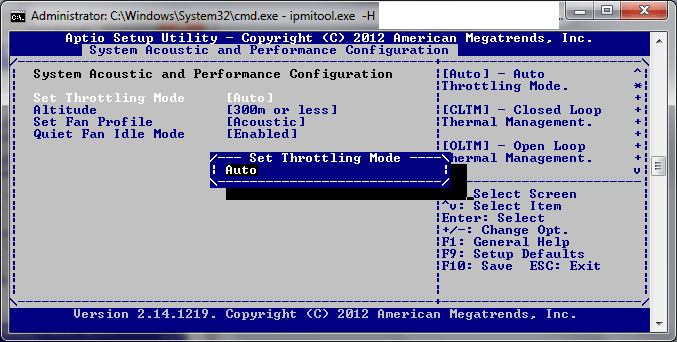

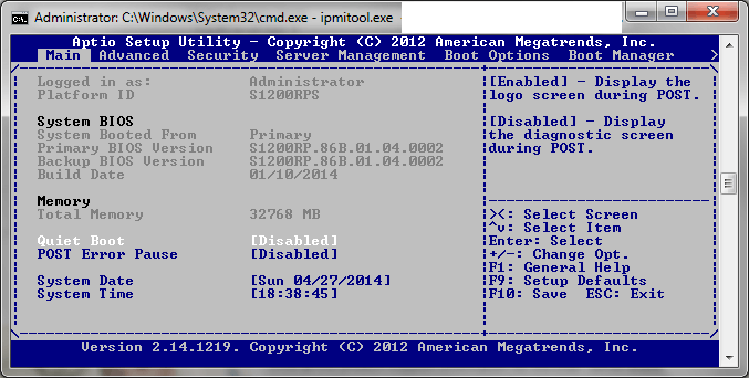

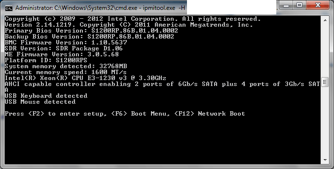

Ik heb een Intel S1200V3RPS bordje met een Zalman 9500AT CPU cooler. Deze heeft geen fanmate bijgeleverd omdat de cooler een 4-pins aansluiting heeft en deze dus door PWM aangestuurd zou moeten worden aan de hand van de temperatuur van de CPU.
Als ik de 4-pins connector aansluit op de CPU_FAN header en de servert aanzet draait ie lekker op minimaal, schijnbaar is PWM in staat om het terug te schroeven tot (zo te horen) het minimum toerental van de cooler. Echter een seconde of 10 later gaat de fan op maximaal, of je nou in de BIOS blijft of de machine laat booten maakt niet uit.
Voorals nog heb ik geen opties in de BIOS om CPU fan speed te regelen, de enige opties die er zijn mbt 'acoustic' en fan control zijn erg beperkt. Aldus de handleiding zou het bord de fan zelf moeten aansturen maar hij gaat alleen maar op maximaal :'(
Hieronder nog wat screenies van de BIOS opties (erg beperkt dus):
Afbeeldingslocatie: http://tweakers.net/ext/f/NRVBuZ9kDQ2op7nqXLkbnmvv/medium.png Afbeeldingslocatie: http://tweakers.net/ext/f/tODPDasQUijj9lWq70exNLV4/medium.png Afbeeldingslocatie: http://tweakers.net/ext/f/f9peM7kiG48uswqBbwuIPpSo/medium.png Afbeeldingslocatie: http://tweakers.net/ext/f/iB8QdAwjNAWS5nE0nZ5lIZfz/medium.png Afbeeldingslocatie: http://tweakers.net/ext/f/jMoCiXtuPPpIITiPv5oVctMu/medium.png
Tijdelijk een 3-pins verloopje gebruikt met een weerstandje om het toerental een beetje acceptabel te maken. Liever zou ik hebben dat het bord gewoon de fanspeed regelt dmv PWM maar vooralsnog alleen 100% fanspeed als ik hem rechtstreeks aansluit op de 4-pins header..
