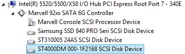

Device manager:
Afbeeldingslocatie: http://tweakers.net/ext/f/Zies6wdN2vGmUQghS3ANmcL0/full.png

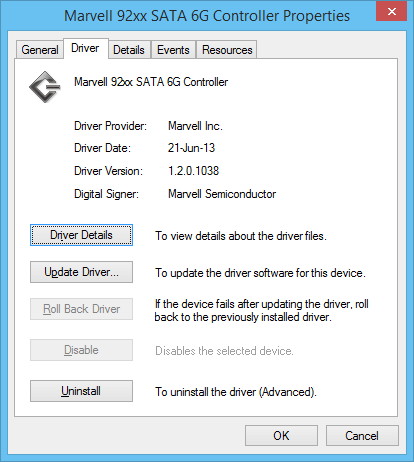

Marvell driver:
Afbeeldingslocatie: http://tweakers.net/ext/f/G8pQqencqncQeB1R8sYMdKSU/full.png

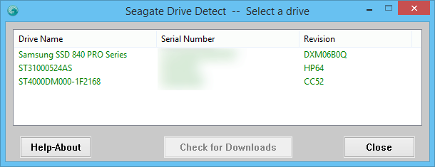

Disk firmware:
Afbeeldingslocatie: http://tweakers.net/ext/f/NsZp53mzlJFHwY7PLzFeADv6/full.png
