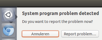

Er wordt wel gezegd dat het een fout is en ik krijg meerde malen verschillende ´verzend rapport´-meldingen. De eerste is:

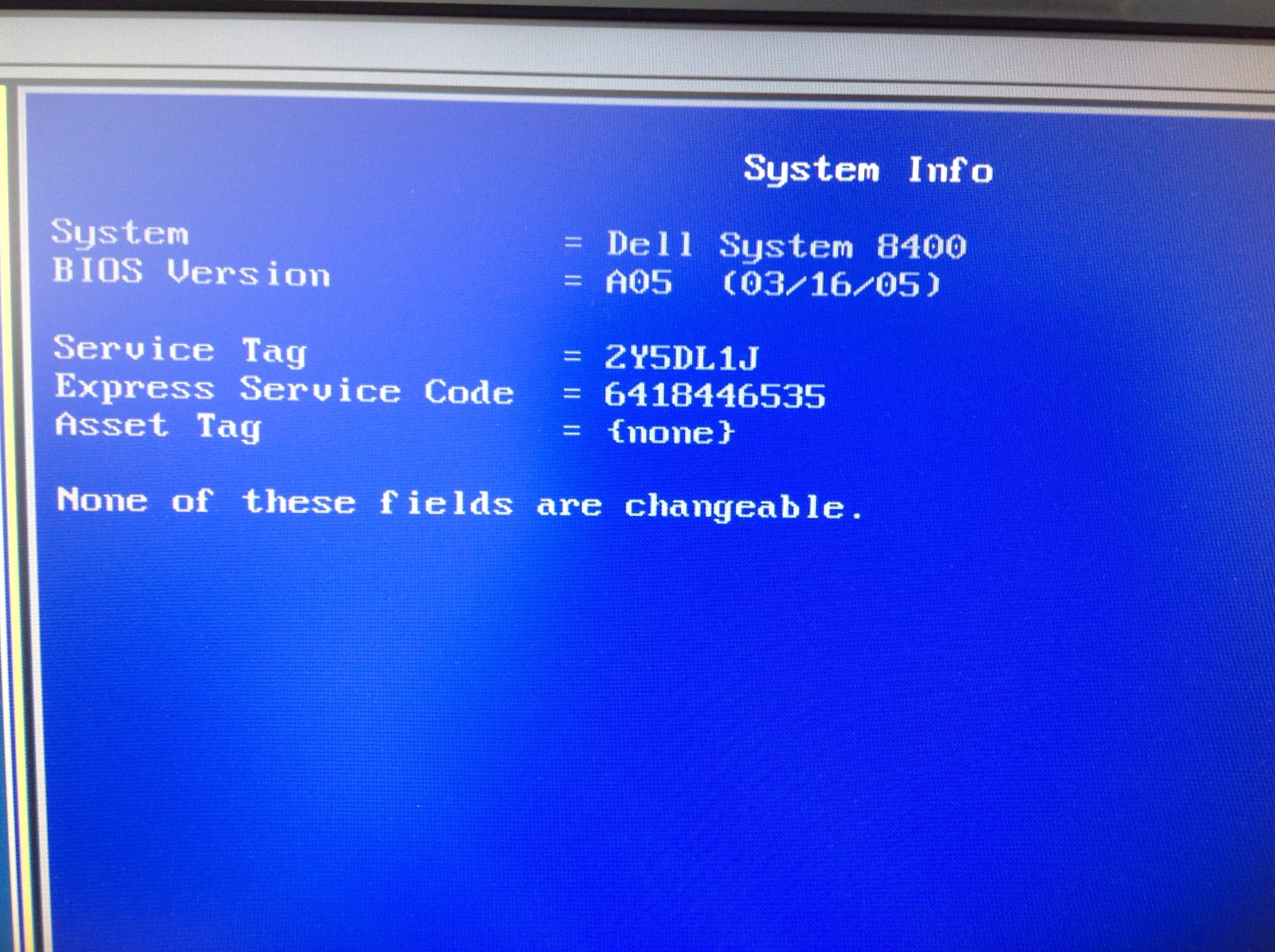

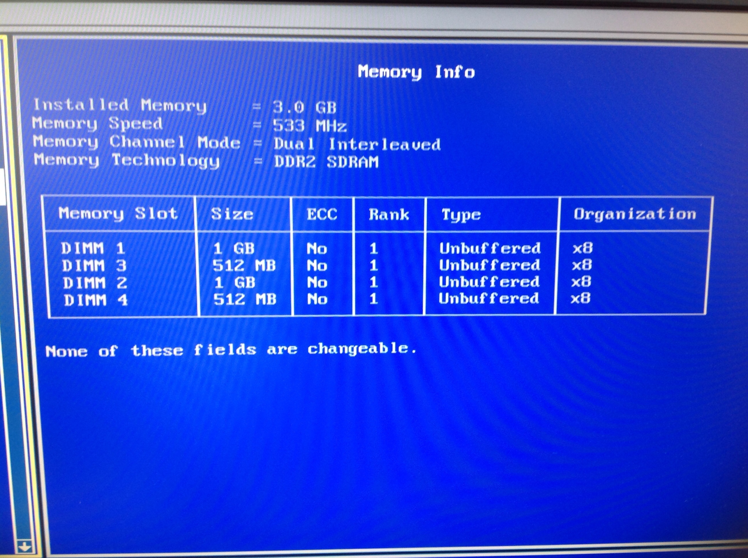

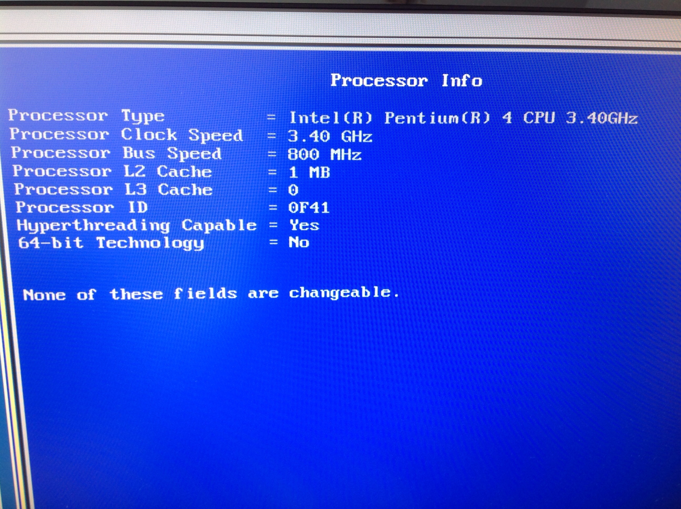

@Hero of Time:
Afbeeldingslocatie: http://tweakers.net/ext/f/FkbY9m4npy7UfKzSmeXxr6Iu/medium.jpg
Afbeeldingslocatie: http://tweakers.net/ext/f/r3bLKfLNDhnJMwDEONkGVGUh/medium.jpg
Afbeeldingslocatie: http://tweakers.net/ext/f/qiKZ9Tk4UkoceM6UgFpvEuJW/medium.jpg
Die codes zie ik niet meer. Het heeft niets met mijn monitor te maken, ik zie namelijk nu wel mijn muis en soms kan ie bewegen met lag :S .

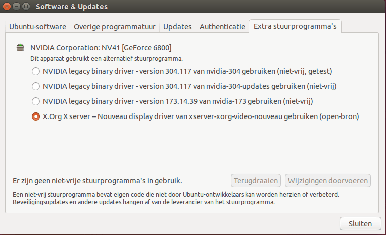

@ddkiller0900:
Afbeeldingslocatie: http://tweakers.net/ext/f/hNEiN4QBP6YpvqqsUa0AD0Oi/full.png

Wat gebeurd er als je de NVidia driver gebruikt? (bovenste)
  • 12345dan
  • Laatst online: 22-09-2024
RedHat schreef op zaterdag 19 april 2014 @ 16:06:
Nu vraagt ie gewoon weer mijn wachtwoord, zoals het hoort. Maar dat deed ie soms ook voor ik dat deed :S ...
Edit: Nee, ik zie nog steeds een zwart beeld met een laggende muis. Zal ik dan Mint proberen? Ik ben het even zat met Ubuntu zelf, of zal Mint er ook last van hebben?

Ik vroeg ook voor de specificaties, maar je hebt alleen een paar plaatjes van je BIOS. We zien liever een opsomming, dan wat we plaatjes moeten openen om te achterhalen dat je een oude P4 hebt en 3 GB RAM (in een Dell bakkie).
