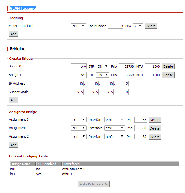

Een vervolg, heb op mijn DD-WRT router eens wat dingen lopen proberen :
Afbeeldingslocatie: http://tweakers.net/ext/f/RMVMXM06ngjYVFBRn3XiEW8L/medium.png
Gevolg, ik zie SOMS wat pakketjes over het VLAN schieten lijkt het maar het werkt niet. Ik word toch niet VLAN 3 ingeschoten. Iemand enig idee wat er fout is aan bovenstaande settings?

Uhh beetje aparte bridging heb je gaande daar.. Er mist ook nogal wat context mbt de rest van de configuratie. Dat maakt het moeilijk om er wat zinnigs over te zeggen..
Je zou 2 SSID's willen maken, eentje voor intern en eentje voor guest, ik weet niet hoe DD-WRT hier mee omspringt maar ik verwacht dat hij voor ieder virtual AP een virtuele interface aanmaakt? Stel dat je dan deze interfaces hebt geconfigureerd:
ath0 (interne SSID)
ath0.1 (guest SSID)
Dan maak je een virtuele interface aan voor vlan3 zodat je deze LAN interfaces hebt:
eth1 (gewone untagged interface)
eth1.1 (tagged met ID3)
Je moet dan 2 bridges maken denk ik:
br0 (ath0,eth1)
br1 (ath0.1,eth1.1)
Alles wat binnenkomt op ath0 (intern) wordt eruit gegooid op eth1 (untagged gewoon naar je lan).
Alles wat binnenkomt op ath0.1 (guest) wordt eruit gegooid op eth1.1 (virtuele vlan3 interface)
Aan de kant van de Mikrotik heb je als het goed is al een werkende LAN interface, daar komt al het untagged (internal SSID) verkeer op binnen. Dan maak je een virtuele vlan3 interface aan en die hang je aan de LAN interface. Die configureer je als iedere andere interface, geef hem een IP adres en draai DHCP. Maak een firewall rule die verkeer naar het WAN toestaat, terugkomend verkeer valt als het goed is onder je bestaand 'accept established' rule.
Deze theorie lijkt me in orde maar misschien kan iemand met DD-WRT ervaring hier wat over zeggen, ik ken alleen de netwerk theorie en Mikrotik.
Als ik de "Current bridging table" goed intrepeteer heb je nu een bridge gemaakt tussen je LAN, WAN en Wireless interface. Dat gaat niet werken, daarnaast heb je een losse bridge met maar 1 interface en dat is volgens mij je tweede AP voor guest?
