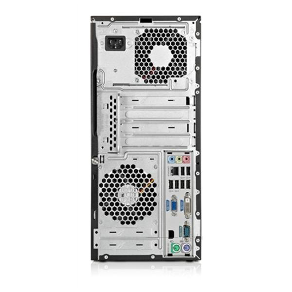

nog zo vraagje als bij mijn pc is alles is gemonteerd aan de linker kan van de behuizing hoe kan ik dan die videokaart en de moederboord aan de rechte kant monteren dan zou ik moeten alles om draaien ook die videokaart maar dat mag niet dat de ventilators naar beneden wijzen en niet naar boven

kijk zo behuizing heb ik bijna gelijk http://s.productreview.co.../201309121154286500_5.jpg .
en ik wil zo videokaart kopen :http://www.mycom.nl/componenten/videokaarten/72118/asus-geforce-gtx-760-dcii-oc2gb?var1=4
en die is voor zo moederboord dat die ventilators naar boven gaan maar als ik koop behuizing van Cooler Master moet ik alles naar andere kant brengen en dan moet ik alles om draaien ook die kaart en ik heb gelezen dat dat mag niet dat de ventilators naar benden gaan .

Niks van aantrekken je heb een beperkte fanduct die hete lucht naar buiten begeleid en voor de rest kan je kijken of er niets in de weg zit mbt ander fans etc. Als jij je bordje gewoon onderste boven in de kast hangt (in vergelijking tot reguliere kasten) dan is er nog steeds niets aan de hand. Zorg voor voldoende ventilatie naar binnen toe en voor voldoende power in je voeding da red je het een heel eind. O en de spec van je vid-kaart is gen 3.0 en je bord is 2.0. Dit kan je wat performance schelen.

Ik snap er niks meer van. Eerst zeg je dat je een Cooler Master kast gaat kopen en vervolgens kom je met plaatjes aan van een totaal andere kast met een andere indeling. De Cooler Master die je wil kopen heeft het moederbord aan de linkerkant, als je vanuit de achterkant van de kast redeneert.

Praktisch alle behuizingen zijn er op gemaakt om de boel aan één kant te monteren. En dat is (van de voorkant gezien) aan de rechter kant. Dit is volgens de ATX standaard.
Wil je een case, met het moederbord LINKS (van de voorkant gezien), zul je moeten zoeken naar "inverted ATX".
Wil je echt zekerheid van je koeling, zorg dan voor voldoende luchtaanvoer (hetzij via voor- of zijkant). Kies vervolgens een videokaart die zijn warme lucht naar achteren (dus uit de case) blaast.
Ik heb zelf mijn videokaart met de fans naar onderen hangen, en het is er eentje die naar buiten uitblaast. Met 2 fans aan de voorkant, 1 onderin en een grote in de zijkant is deze nooit oververhit geweest.
Ohja en het zal wel passen, maar niet de volledige bandbreedte halen. Als je geen bizarre dingen ermee gaat doen, zul je daar echt geen last van krijgen.

Als je de kast met het moederbord bekijkt dan zijn er ook weinig opties om het moederbord anders te monteren. Kijk je vanaf de voorkant en zou je een normaal moederbord niet rechts maar links monteren, dan zitten de PCI sleuven en de aansluitingen van je mobo precies andersom: de aansluitingen onder en de PCI sleuven boven.
