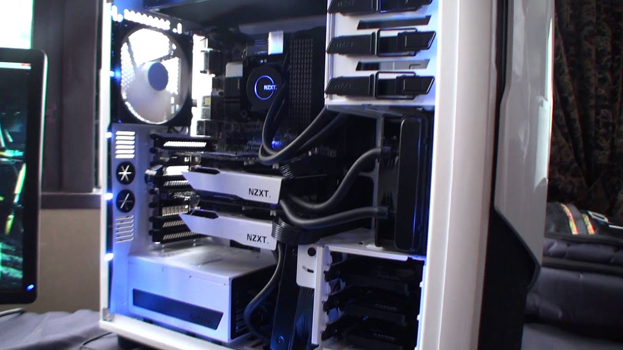

Ik bedoelde meer dit:
Afbeeldingslocatie: http://i52.tinypic.com/5kgb44.jpg
Voeg me gewoon toe op LinkedIn, iedereen is welkom!

Ah! Hoe heb je die fans zo gekregen zonder ze om te laten vallen? Onthoud ook dat ik 3 kaarten heb en er (vrijwel) geen lucht tussen de 2e en 3e kaart zit

Precies dat wat rob zegt, dat moet je doen met je kaart die maar een paar mm heeft.

Hoe moet ik de kaart dan aansluiten via crossfire? Zoals ik al zei is de kabel nu al bijna te kort.
Heb veel geld uitgegeven aan dit systeem dus in betaal ook liever iets meer om het mooi te houden ;)

Foto's zoals ik al de heldentijd beloof
Kast inhoud: Afbeeldingslocatie: http://screenshots.bartstuff.eu/Photo_27-03-14_15_13_28_18E46D17.jpg
GPU 1+2+3: Afbeeldingslocatie: http://screenshots.bartstuff.eu/Photo_27-03-14_15_13_22_18E46D28.jpg
GPU 2&3 (Extra duidelijk): Afbeeldingslocatie: http://screenshots.bartstuff.eu/Photo_27-03-14_15_13_34_18E46D01.jpg

volgens mij heb je nog zat lengte over in die crossfire bridges
en heb je ook een foto van tussen je 3e kaart en je voeding?

Ardj schreef op donderdag 27 maart 2014 @ 16:35:
Waarschijnlijk zal waterkoeling ertussen wel passen, maar erg veel ruimte heb je er niet voor.
Is niet erg, pikt hij misschien ook nog wat van de andere warmte op :P
Als ik voor de riser oplossing was gegaan, ben zelf voor de waterkoeling gegaan. Heb gekozen voor de snellere verzending (met Tracecode enzo) dus hij komt waarschijnlijk overmorgen binnen (Hoewel, als ik geluk heb misschien morgen al _/-\o_ )

  • j0ppie
Nice! Die H55 bestelt. mijn H75 zit er nu op. Ik ga zo ff stresstesten. Ik heb het gedaan met het bracket wat ik je liet zien. Heb je er ook zo 1 besteld? Of ga je wachten op deen Kraken G10? Het wil opzich prima, je bent alleen wel de hele middag bezig:P
BTW, je kast ziet er zo wel mooi uit!

j0ppie schreef op donderdag 27 maart 2014 @ 19:58:
Heb ook zo'n bracket besteld, de kraken duurt me toch iets te lang. Ik heb ook de tijd haha
En bedankt voor het compliment!
  • j0ppie
Ik heb de mijne nu net aan de praat. Echter word vrm 1 te heet :( Dus hier nog ff een oplossing voor zoeken. GPU blijft erg koel :D rond de 68 graden max met OC. Eerst was dit 95:P En et was omdat die zichzelf terug klokte. Anders liep het nog veel verder op.
