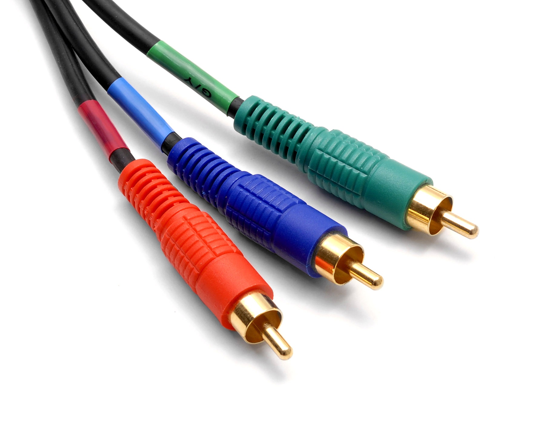

Wat FeaR al zegt, je ondernemingen zullen allemaal kansloos zijn. En welke component bedoel je?
Afbeeldingslocatie: http://tweakers.net/ext/f/qF3hq91mPkQPtDaSdJztAlqa/medium.jpg

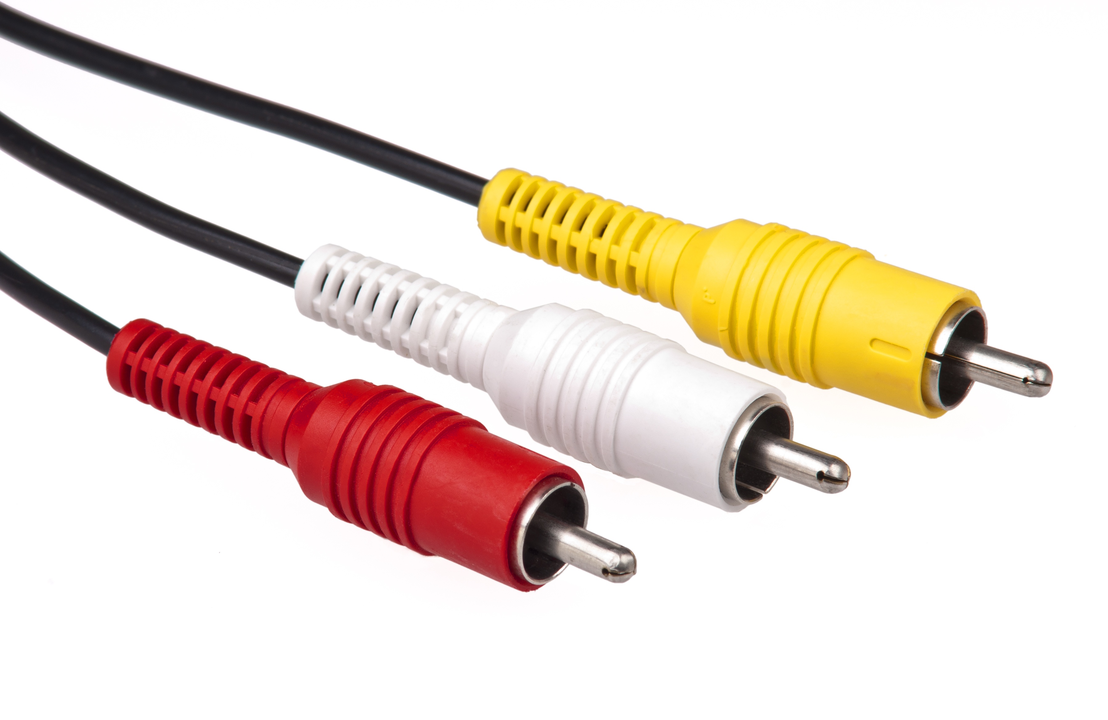

of deze
Afbeeldingslocatie: http://tweakers.net/ext/f/xZPii6ieVznhisxgGjlcKqGM/medium.jpg
In beide gavallen kansloos, waarom HDMI is daar tegen beveiligd. Die beveiliging heet HDCP

Lip schreef op woensdag 26 maart 2014 @ 21:34:
of deze

Als je nou eens begint met een type van je JVC set, dan hoeven we onze glazen bol ook niet meer op te poetsen.
Dat is geen component maar composiet ;)

scrapzz schreef op woensdag 26 maart 2014 @ 21:37:
Dus kan geen 5.1 geluid krijg op me JVC vanaf me pc?
Sowieso is dat alleen stereo
Wit = links
Rood = Rechts
Rood groen en blauw = Beeld
5.1 krijg je alleen doormiddel van 3 jacks of SPDIF - COAXIAAL KABEL of Toslink SPDIF, of HDMI naar HDMI
Als de HDMI aansluiting in je PC doet, en de tulp stekkers in je home cinema set, zal je niet meer dan een zwart beeld krijgen, en een klein beetje ruis als je de volume knop van je home cinema heel ver open zet. :) Kortom het zal niet werken.
