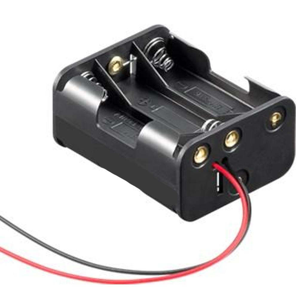

Is voor een fm bug
Kijk anders of het voor zo'n afluistergadget misschien handiger is om met batterijvoeding te werken, bijvoorbeeld met een batterijhouder voor 3 AA's
Afbeeldingslocatie: http://image.allekabels.nl/image/1072400-0/aa-batterij-houder-aansluiting-aansluitkabels.jpg
