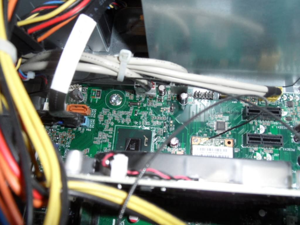

Hierbij nog even een laatste update, nu de upgrade daadwerkelijk is uitgevoerd.
De PC betrof een HP Pavilion P6, met als moederbord een Foxconn 2ABF.
Voor het verplaatsen van het moederbord had ik even een geleende HD6450 in de PC geplaatst, om te checken of er een whitelist aanwezig was. Toch wel zo handig om te checken voordat de pc onherstelbaar uit elkaar ligt ;) .
De whitelist bleek niet aanwezig en het verplaatsen ging soepel. Het mATX bord paste mooi in de nieuwe kast, en het I/O bracket bleek gelukkig ook te verplaatsen. De DVD-lezer bleek helaas niet geschikt om mee te nemen naar de nieuwe pc, omdat die vast was gemaakt in het frontpanel.
Nu heb ik Windows 8.1 op de SSD gezet en werkt alles naar behoren. Enig nadeel is dat de SSD op SATA-300 werkt :'( (getest met AS-SSD). Ik had die middag geen tijd meer om alle SATA-poorten bij langs te gaan, maar door deze link vermoed ik dat alles SATA-300 is. Jammer, maar helaas. Gelukkig vindt hij de PC zo ook al super snel :)
In ieder geval bedankt voor de feedback, hij is super blij met zijn (als nieuw aanvoelende) PC! _/-\o_
