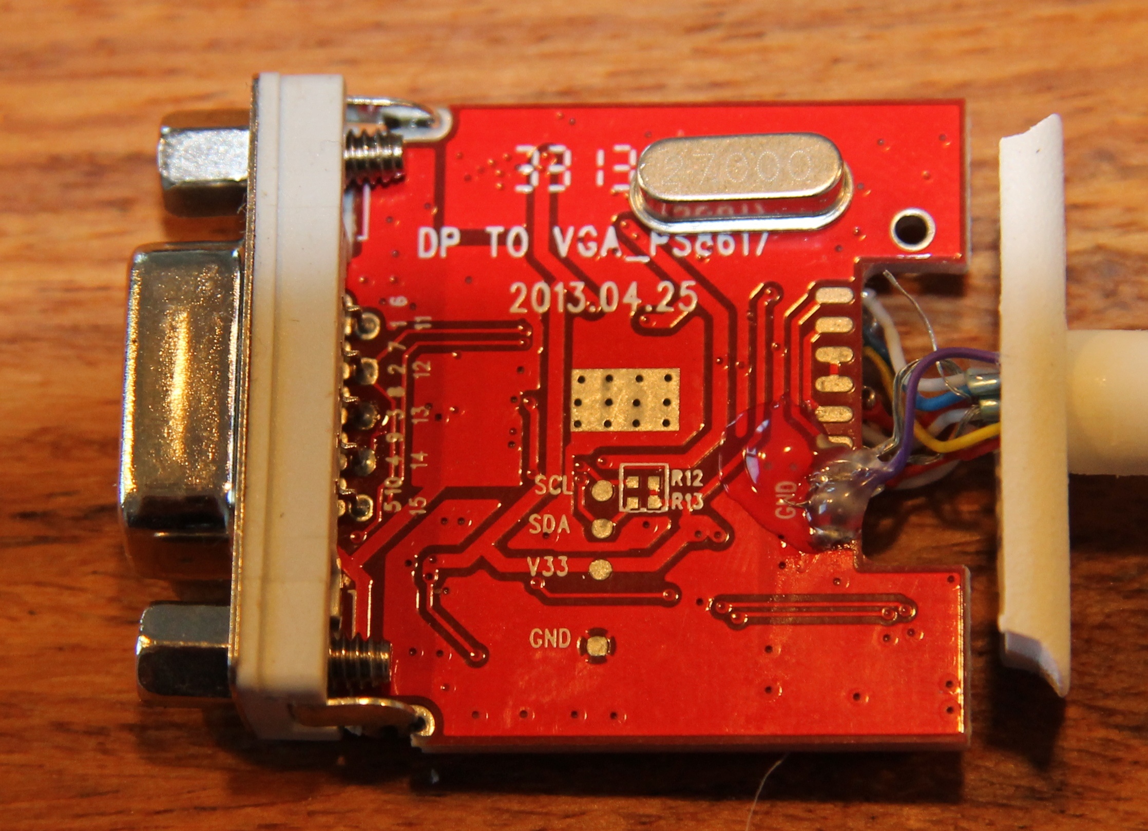

DisplayPort > VGA adapter vandaag binnengekregen. Maar hij doet het niet goed :') M'n externe scherm gaat heel raar doen als ik een resolutie hoger dan 1280*1024 kies.
Onderstaand filmpje is op 1920*1200 (native resolutie van m'n Samsung 2443BW scherm)
[YouTube: http://www.youtube.com/watch?v=BB6p7RoCy0c]
Die zwart/grijze blokjes bovenaan horen dus niet, boven de OSX balk zie ik op m'n MacBook namelijk niks. Ook bibbert het beeld dus erg, en valt het soms weg.

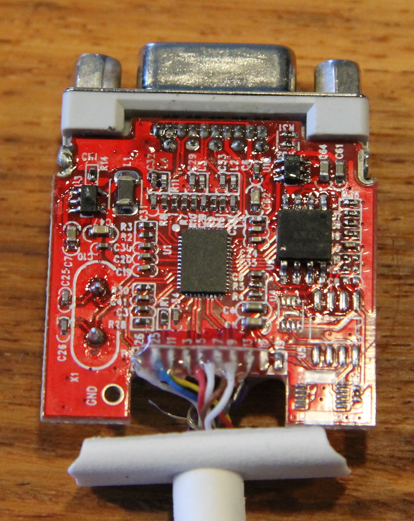

Heb hem voor de fun maar even opengemaakt (kan makkelijk zonder schade, 1 plastic kapje loswippen):
Afbeeldingslocatie: http://tweakers.net/ext/f/tBrQDP9selORiv3U2jkEPMmS/thumb.jpg
Klik voor high-res
Afbeeldingslocatie: http://tweakers.net/ext/f/TH2UxxdkZ4kLb2fh1cw6a9Pd/thumb.jpg
Klik voor high-res
Grote chip is een Parade PS8617
Kleine chip:
OKI
MG63P80SIP
THAI 1216
(Een of andere ASIC volgens Google, kan er weinig over vinden)
Ik ga maar ff een complaint indienen bij eBay zodat ik m'n geld terug krijg.
