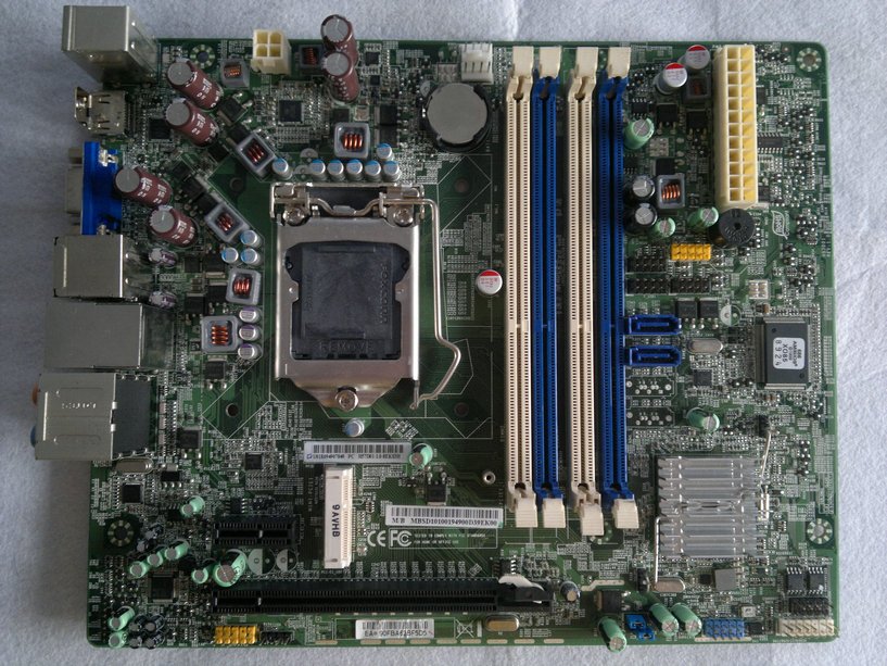

Voor de mensen die willen weten hoe groot het moederbord is heb ik even gauw op internet een plaatje ervan gezocht.

Lijkt mij een redelijk normale front panel header, maar de volgorde kan natuurlijk anders zijn of de pinnen kunnen met opzet uit elkaar zijn gezet waardoor een ander moederbord niet in die behuizing kan..
Qua formfactor zie ik daar gewoon uATX met wat minder pruttel aan de onderkant van het bord.

Rickoo97 schreef op zaterdag 15 maart 2014 @ 00:01:
Dat is geen uATX maar DTX. Iets kleiner dus, maar zelfde gaten dus gaat passen.
