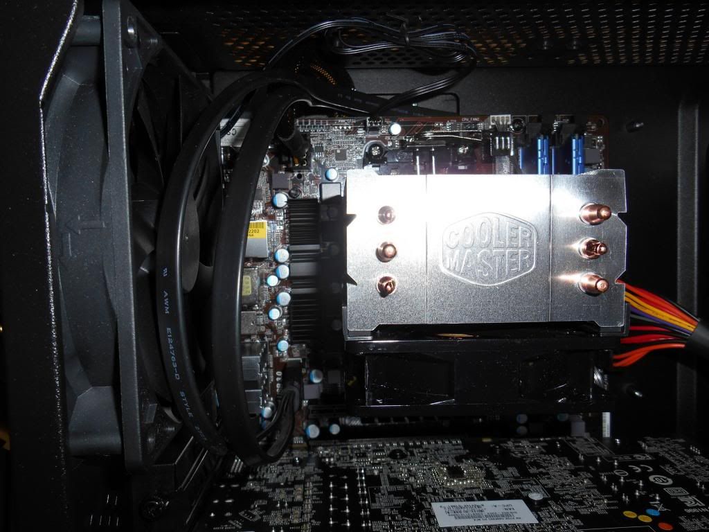

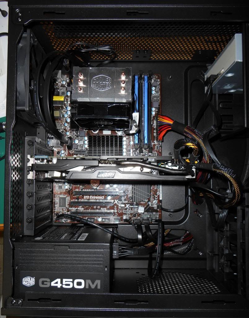

Heb je alle kabels juist aangesloten? Misschien kun je wat foto's posten van je build?

Onderbuik gevoel zegt dat het het moederbord is welke niet mee wil werken / defect is. Ergens op gebaseerd? Niet echt :+
Wel zie ik dat zowel de 24 pin connector en de cpu P4 connector is aangesloten, mooi. Overigens niet vergist met de PCIE power connector? Zou wel heel lomp moeten aan wil dat passen, maar better check.
